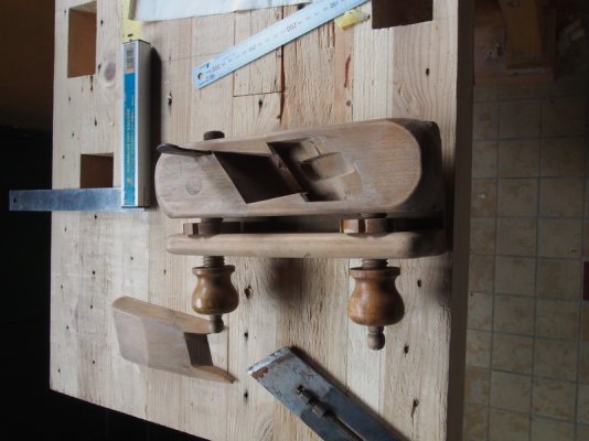

hoi allemaal,

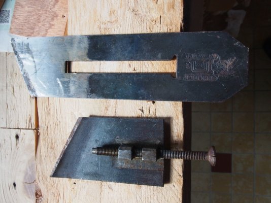

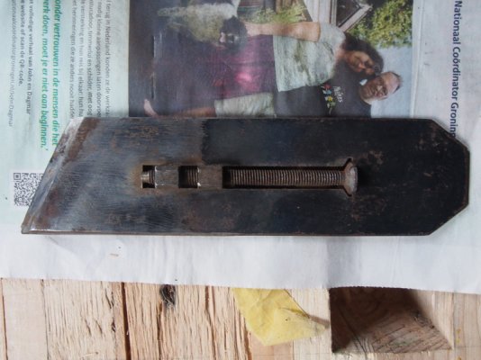

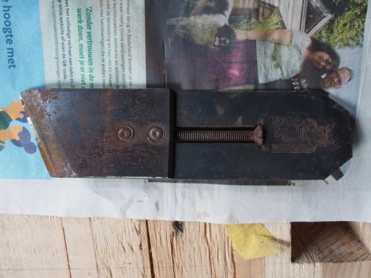

enkele jaren terug kocht ik via een Duitse tweedehandswebsite een bossingschaaf. Nu wil ik deze opknappen en ben roest aan het verwijderen. De schaaf - en keerbeitel zitten aan elkaar vast met 2 nokjes waar schroefdraad doorheen gaat. Ik neem aan dat dit bedoeld is om de positie van keerbeitel t.o.v. schaafbeitel in te stellen. Maar ik krijg er geen beweging in. Het is mij niet duidelijk hoe je dit dient te gebruiken: de schroef heeft 3 inkepingen, maar hoe je hem officieel hoort aan te draaien is mij onduidelijk. Ook zou ik de keerbeitel graag demonteren, zodat ik de beschadigde vouw van de schaafbeitel kan slijpen. Heeft iemand een idee hoe je dit doet, en hoe je dit onderdeel gebruikt?
Ter verduidelijking enkele foto's van de schaaf:

Het lijkt op de bovenste fotto of er twee inbusboutjes zitten waarmee die nokjes aan de andere kant vastzitten.
Kan wel eens zijn dat je daarmee ook de stelschroef borgt.
Zijn dat inderdaad inbusboutjes,, en krijg je die los?

De gleuf en de draad in de nokjes inspuiten met imal (ik maak alles los), denk dat roest je grote probleem is. Behandeling een aantal malen doen.

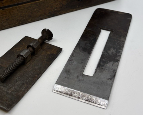

De beitels van Joh. Weiss & Sohn zitten steviger in elkaar dan normale Stanley.
Zijn echter wel twee stuken. (Bij nieuwere modellen heeft de beitel iets vergelijkbaars en zit ook super stevig)
Platte schroeven draaier er tussen en wrikken of er uit tikken met een hamertje ?
Daarna de schroef van de keerbeitel afstellen, slijpen en verder gaan.
Soms zit het heel erg stroef zou in geen geval met zuren en of basen aan de slag gaan dit is nergens voor nodig en tast het zwart van de beitel aan waardoor er meer roest kan komen.

Dank voor alle reacties! En ik had niet gedacht dat er zo snel iemand met een foto zou hebben van het ding in gedeomonteerde toestand waardoor ik nu beter weet hoe het zit.
@0nn0 is dit een foto van jouw eigen exemplaar?
Ik heb er gister wat olie op gedruppeld en een nachtje laten inwerken, ik ga zo even kijken of ik het nu los kan krijgen. Uit voorzichtigheid gebruik ik toch maar geen zuren.
Update: vanochtend heb ik de twee nokjes, die uitsteken en onderdeel van de keerbeitel zijn, tegen een stuk hout getikt. Hierdoor schoot het ding los!

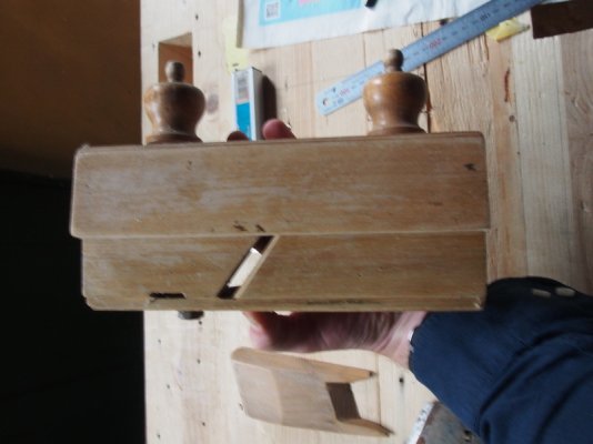

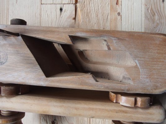

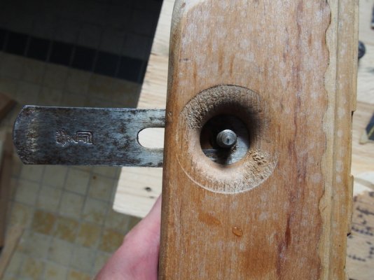

Nog een vraag: ik zie niet hoe ik de voorsnijder kan demonteren, om te kunnen slijpen: hij zit in het houten lichaam, en er steekt een draadeinde doorheen waarop je hem met ronde schroef kunt vastzetten. Dat draadeinde voorkomt dat je hem los kunt halen. Het daardeinde zelf lijkt er in gestanst, dus niet demontabel. Hebben jullie een idee, hoe je geacht wordt de voorsnijder te slijpen: met de voorsnijder in de schaaf gemonteerd?
Hierbij weer foto's om de situatie met voorsnijder te verduidelijken, en de gedemonteerde beitels:
Nee, deze hoorschaaf is niet van mijn.
Een foto op het internet zoeken was sneller dan er een uit elkaar halen.
Edit:
Hier nog een filmpje van een Oosternrijkse youtuber die zijn Langer Hobel beitel slijpt op 6:28 deze heeft dezelfde soort beitel.
Ik heb zelf geen voorschijder.
Zou het kunnen dat er een schroefdraad in zit in het hout van de schaaf waarin de schroef vast zit?
Wellicht een e-mailtje naar CONTACT | Hobel Austria ?

@0nn0 ik ga het nog eens rustig bekijken. Dank voor de leuke video, ook nuttig, want nu zie ik dat deze onderdelen zonder veel kracht uit - en in elkaar moeten kunnen. Ook dank voor de contact link!
