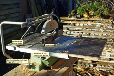

Ik zal vandaag een foto maken van mijn Inca Major zaagtafel en zal daar de verschillen aanwijzen.

De hele machine is robuuster.
De beschermkap kan helemaal weggeklapt worden zodat er ook plaatmateriaal verzaagd kan worden

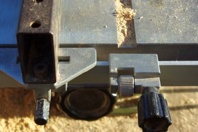

De bladverbreder kan zowel links als rechts gemonteerd worden en ook op verschillende breedtes.

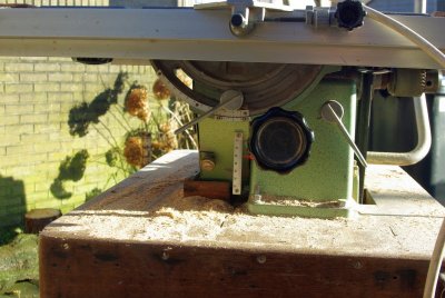

Bovenblad is kantelbaar.
