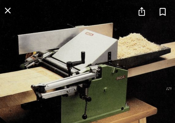

Ik gebruik al een tijdje een Inca vlakvandiktebank.
Tijdens googelen op deze machine zie je dat de machine bij vandikte opstelling op 2 manieren gebruikt wordt. Dit met en zonder het voorste tafelgedeelte.
Ik wil spaanafzuiging er op maken en vraag mij nou af wat beter is. Met of zonder het voorste tafelblad er aan?79C95701-55FD-4813-A27D-65F015ACA908.jpeg

Ik heb dezelfde, en ik haal de tafel er nooit af. De hoofdreden om hem er wel afvte halen, is dat je meer zicht erop hebt om het hout erin te steken. Ik vind het teveel gedoe om het er wel te halen zonder meerwaarde. Voor de afzuiging maakt het ook niks uit.
