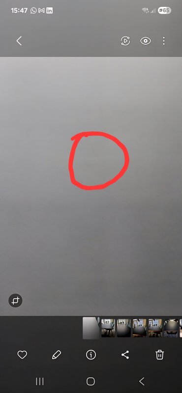

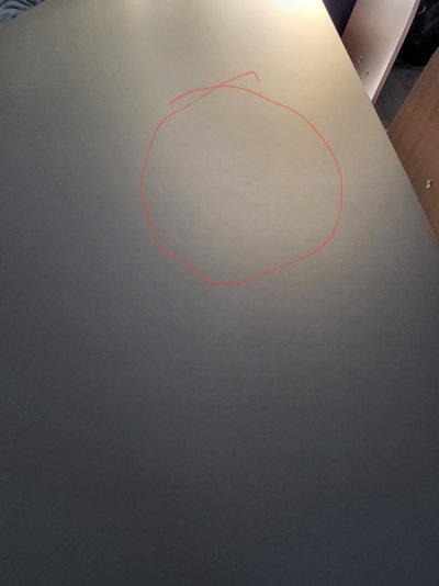

Is er iemand die ervaring heeft met HPL fenix?
Ik zie een plekje op onze tafel, van een afstand niet te zien. Eigenlijk als er alleen bepaald licht op staat of als ik van heel erg dichtbij kijk (langs het blad)
Kan dit lichtval zijn, dus als ik de tafel draai dat het 'weg' is? De tafel is niet beschadigd, geen kras of wat dan ook.

Ik heb zelf een Fenix tafel, en zou het iedereen afraden. Je ziet er inderdaad direct alles op. Desalniettemin een mooi materiaal maar vooral voor staande vlakken, vind ik.
Anyway, het heeft zelfhelende eigenschappen; met warmte kan je kleine beschadigingen rechttrekken. Check hiervoor de site van Fenix waar ze een duidelijk filmpje hebben. Overigens ook goede tips voor verwijderen van verscheidene vlekken.

Er is bij het lijmen van de HPL plaat een korreltje spaanplaat onder de HPL gekomen, gebeurt vaker en je ziet het inderdaad bij strijklicht.
Wat je kunt doen is een houten klosje er op leggen en een paar tikken met de hamer op het klosje geven.

Ik twijfel om de tafel te draaien of het dan niet opvalt...
Een tik durf ik er niet op te geven hoor...
Wat zijn verder de nadelen van het fenix materiaal?
