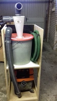

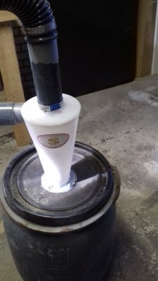

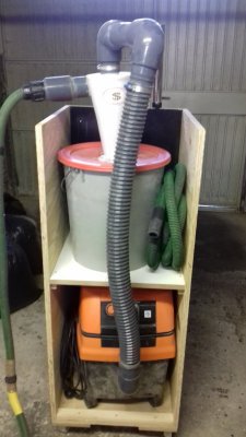

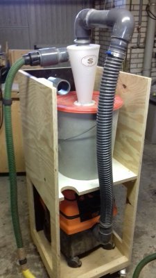

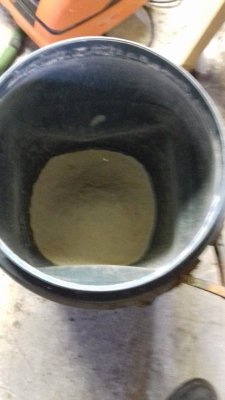

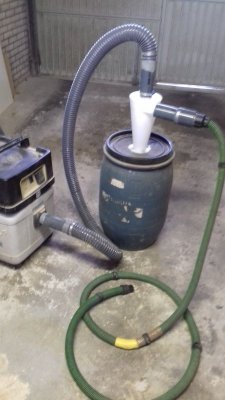

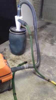

Goedenavond allemaal, het heeft allemaal wat langer geduurd dan gedacht maar het is toch goed gekomen. Na eerst alles los gehaald te hebben en opnieuw aangesloten was het wel wat beter maar nog niet optimaal. Er kwam nog steeds teveel in de stofzuiger en de filters zaten in no time weer vol. Daarna de ton er af gehaald en een emmer er aangemaakt en de collector er opnieuw opgemaakt met voldoende kit ertussen. Het werkt formidabel, na dat de emmer bijna vol was zat er een heel klein beetje fijnstof in de stofzuiger. Dus het lag toch aan de ton die ondanks dat hij vacuüm zoog toch niet goed afsloot. Hartelijk bedankt voor de goede adviezen!
Dit is het eindresultaat:

Jan, 1 advies, ik had ook zo'n cycloon en heb uiteindelijk de bovenkant, die erin gelijmd zit met bochten en al in mijn handen, dus zorg dat je een goede ondersteuning maakt voor de pijp bovenop het geheel.
Als je die niet steunt gaat de lijm binnen een jaar gebruik loskomen.
Ik heb ook met pvc gewerkt als verbindingsstukken maar dan met 2 45graden bochten gewerkt om naar beneden te gaan. Hierdoor wordt het moment kleiner (kracht wordt ontbonden door de 45gradenhoek) + de weerstand van een 90bocht is veel hoger.
Ik zou tevens de deksel verstevigen met een 12mm plaat multiplex aan de onder of bovenkant, je ziet nu al dat de cycloon scheef staat.. dit gaat niet lang goed.
Verder vind ik de oplossing van de kast op wieltjes briljant. Simpel en zeer effectief. Ik zou nu nog een plankje aan de bovenkant met gaten erin plaatsen voor de zuighulpstukken en alles is goed en praktisch opruimbaar en pakbaar.
Fantic, bedankt voor de tip! Ik ga alsnog een ondersteuning maken voor de pijp bovenop.
Hallo Matrex-online,
Ik heb in dit geval met 90graden bochten gewerkt omdat ik deze nog had liggen, maar je hebt zeker gelijk en ter zijne tijd zal ik ze alsnog gaan vervangen. Het klopt dat het deksel nog niet stevig genoeg is en ik ga deze verstevigen met een multiplex plaat.
Bedankt voor de tips en het compliment!

@timmerjan ik heb het vermoeden dat je oorzaak een lek in je ton was. doordat er valse lucht werd aangezogen vanuit de ton ontstaat er een luchtstroom vanuit de ton naar je stofzuiger. door die luchtstroom wordt houtstof meegenomen. je nieuwe setup heeft dit niet waardoor dit niet gebeurd. tevens viel mij op dat je oude ton nogal wat deuken had opgelopen. ik vermoed dat ie op korte termijn zou zijn geïmplodeerd. het lijkt me een goede keus dat je een nieuwe setup hebt gemaakt, en deze ziet er ook nog eens goed uit!
