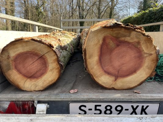

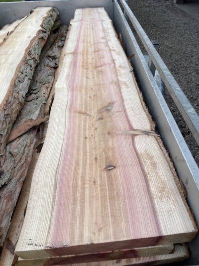

Ik heb mooi hout kunnen kopen van een mammoetboom. Ik heb vorige week de 2 meter lange stammen verzaagd in planken van 4,5 cm en heb een paar vragen:
1 hoe lang moet dit hout drogen? ik ga uit van 1 cm per jaar drogen dus dat is dan 2 jaar + daarna 6 weken droogkamer. Klopt dat een beetje?
2 weet iemand of de mooie rode kleur behouden blijft?
3 omdat de planken zo'n 40 cm breed zijn passen ze niet in mijn vandiktebank die max 25 cm breedte aankan. Heeft iemand (voor straks) een vandiktebank met zo'n breedte?
Ik hoor graag
Groet Peter Laan
