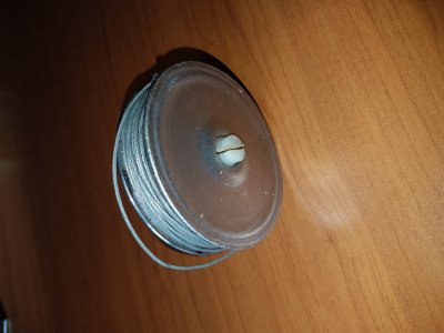

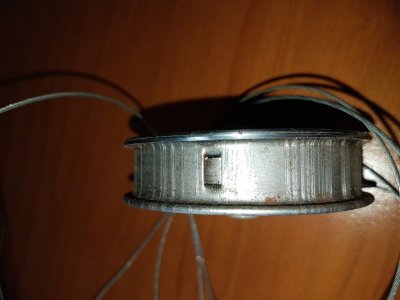

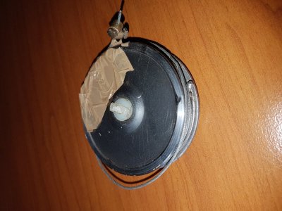

Hallo allemaal,
Vrijdag mijn dewalt dw 125 radiaalzaag wat onderhoud gegeven, had 2 problemen (nu nog 1)
- speling op de zaagarm, als ik haaks wilde zagen liep deze een beetje weg, is vrij simpel verholpen.
- de automatische terugloop (zaagarm) door middel van de veer die rechts van de machine zit.
Kan iemand mij de werking van deze veer uitleggen, heb nl. het gevoel dat deze stuk is.
Er zit volgens mij een veer in de rol, om deze op te spannen moet je deze tegen de klok draaien.
Als ik deze op spanning wil zetten, naar links draaien dus, gebeurd er volgens mij niets.
Voordat ik een andere koop, als deze nog te krijgen is, wil ik graag wat nadere informatie over de werking van deze automatische terugloop.
Zal wat foto's toevoegen

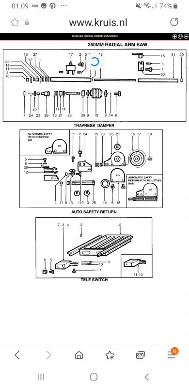

Ik heb hetzelfde probleem mijn terugloopveer is gebroken maar het is een gesloten tonnetje zoals op de foto hierboven in de vorige berichten.
Weet iemand waar je deze nog kan bestellen?
Ik heb het geprobeerd maar kreeg als antwoord niet meer leverbaar.
Kruis gereedschappen
Het betreft dus nr 17 op de tekening.
Hoop dat iemand mij verder kan helpen
Mvg Hutch
