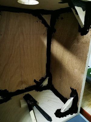

Pascal-X
16 feb 2020
55
Dit is de binnenkant van mijn kast waar de stofzak van mijn starmix in komt te hangen, zodat ik alleen de zak eruit hoef te halen en te ledigen, met bovenop de kast een cycloon. Deze bevestig ik zo hoog mogelijk tegen de muur en vanuit daar ga ik met pvc 50mm naar mijn afzuigpunten toe, natuurlijk afscheiden door blast gates. Het zwarte spul is rubber seal van Bison. Nog nooit mee gewerkt maar ik probeer hiermee de kast luchtdicht te maken en aangezien het de binnenkant is hoeft het voor het oog niet mooi te zijn. De kast is inwendig 500x400x300mm en wordt wit geschilderd, zelfde als de muren, zodat de kast minder opvalt.
Ik heb dit gemaakt omdat ik toch vind dat mijn starmix redelijk kracht verliest als de filter beetje verstopt zit met fijnstof. Het is een grote stofzuiger die in mijn werkbank weggewerkt is.
