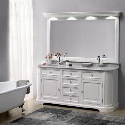

Ik wil graag een badkamermeubel maken zoals op de foto:
Heeft er iemand een idee hoe ik de regels voor de hoeksegmenten kan maken?
Eerst dacht ik de regels onder de juiste radius uit te zagen met de lintzaag, en op de topie juist af te werken met een mal en een kopieerfrees.
Maar ik werk voor de groef en de sierlijst op de regels en stijlen met profiel- en contre-profielfrezen en daarmee kan ik de gebogen stukken frezen. Voor de plint heb ik het zelfde probleem.
Wat is volgens jullie de beste oplossing?
De regels op bouwen in lagen?
De regels stomen?
Andere opties? Graag jullie advies. Ik zit een beetje de handen in het haar.
