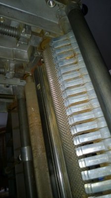

Mannen: mij is een inca injecta vlak vandiktebank aangeboden.
Nu zit er een addertje onder het gras, zoals wel vaker bij gebruikte aangeboden waren.
Deze machine heeft twee snelheden, en in de staat waarin hij nu verkeerd, is alleen de lage snelheid te gebruiken.
Nu vraag ik mij dus af of er nog onderdelen verkrijgbaar zijn voor deze machine, en ik ben op zoek naar een zgn exploded view van deze machiene.
Verder is de machine kompleet en werkend.
Wat is een redelijke prijs voor een dergelijke machine??
Krijg een beetje het idee dat het principe wat de gek er voor geeft heerst.
Aan de andere kant: verder is ie technisch 100% ok
Plaatjes bij het praatje:
- - - Updated - - -
Aanslag, stelwiel ed zijn er wel bij, maar staan niet op de foto.

Houtwormen, graag jullie advies in deze kwestie.
Heb nog contact gehad met de verkoper, en dit is nu de staat van de info die ik tot nu toe verzameld heb:
- Machine verkerd optisch in nette staat.
- Afscherming messenblok ontbreekt.
- Technisch NIET 100%, tweede overbrenging kan niet gebruikt worden.
Nu vallen mij een aantal dingen op bij deze verkoper:
In eerste reactie zou de machine technisch 100% zijn, en helemaal kompleet
Dit blijkt niet zo te zijn, verkoper heeft mij daar zelf over geinformeerd, dus het is een eerlijke kerel.
Maar...de vraagprijs van 400 euro vind ik nog al stevig, ook gezien het defect aan de overbrenging, en de missende afscherming voor het messenblok.
Ook moet ik er voor naar Rotterdam rijden, kost een tank benzine roundtrip.
Dat laatste is natuurlijk mijn probleem :)
De hamvraag is:
wat is een redelijke prijs voor een machine in deze staat???
