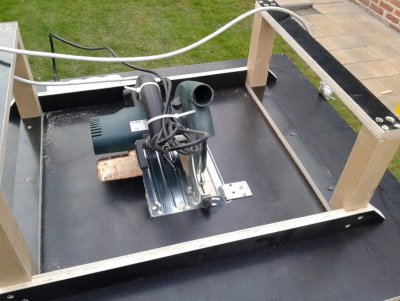

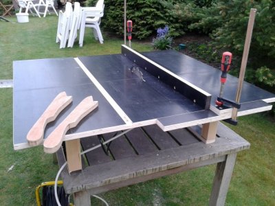

Ik heb zelf ook een zaagtafel gemaakt met een cirkelzaag:

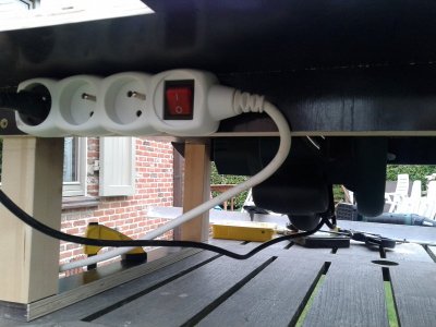

Die is gemaakt uit reststukken betonplex, een soort multiplex met een plasticlaagje. Dat glijdt namelijk goed bij het zagen. Om minder zaagdiepte te verliezen heb ik de cirkelzaag verzonken (zie 2de foto). Geleider heb ik ook gemaakt van restjes, en zet ik vast met klemmen. Ook is er een groef voorzien om een afkortslede te kunnen gebruiken. Je mag namelijk NOOIT afkorten met langsgeleider, omdat je kans hebt op terugslag. Voor de veiligheid moet je ook een schakelaar voorzien. Bij mij is dit simpelweg een contactdoos met schakelaar. Verder is het heel belangrijk dat je een spouwmes hebt (zat al op mijn cirkelzaag), ook om terugslag te minimaliseren. De festool invalzaag heeft denk ik ook een spouwmes, dus dat zit goed. Als er aan die voorwaarden voldaan is, zie ik geen reden waarom een zelfgemaakte zaagtafel minder veilig zou zijn dan een gekochte. Spreek me tegen als het niet zo is.

Uiteraard gebruik ik ook duwhoutjes (zie eerste foto), omdat ik mijn vingers graag wil houden. Op laatste foto zie je dat mijn zaagtafeltje ook vastgeklemd wordt aan werktafel, zodat heel de boel niet kan verschuiven.

Ok, dank voor je reactie en foto's, heel nuttig. Een spouwmes zit er inderdaad op en je kan ook nog een beschermkap en een diepte-instelling als losse onderdelen kopen. De zaag verzinken vermindert inderdaad het verlies aan zaagdiepte, maar kost anderzijds vlees als je de zaag met bouten vastzet. In jouw geval maakt dat denk ik niks uit, wan je hebt beugels gebruikt zie ik. Een opmerking: ik vraag me af of je die contactdoos gemakkelijk kan bereiken als het fout gaat. In elk geval kan je 'm niet met een been of armzwaai uitzetten toch?

Graag gedaan. Diepteinstelling doe ik aan zaag zelf, met het hendeltje. Da's iets minder praktisch dan een apart hendeltje, maar eigenlijk stoort het me niet zo erg. Met bouten vastzetten is inderdaad niet zo geschikt met mijn methode. Daarom heb ik metalen plaatjes gebruikt, waarbij ik 1 uiteinde naar beneden geplooid heb. Dat geeft voldoende klemkracht, zodat ik de zaag maar op 2 hoeken moet vastzetten. Het helpt ook wel dat de zaag goed strak in de uitsparing past. Ik weet de schakelaar goed zitten en kan hem vrijwel onmiddellijk bedienen. Maar niet met been of arm, dus daar heb je gelijk in. Daarom zou ik er ook niemand anders mee laten werken. Maar dit mag geen argument zijn tegen zelfbouwzaagtafels, want als je dit per se wil, kan je zo'n grote schakelaar ook gewoon kopen. Maar als ik een verdeelstekker kan kopen voor €3 weet ik het wel.
