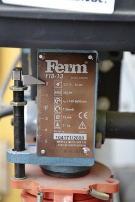

bij deze kun je aardig zien hoe het zou moeten zitten:
er hoort een ring om de bus, waar de kop inzit , te zitten met een lip waar dan een draadeind aan vast zit wat door het oog aan de zijkant van het frame steekt waarop je dan de moer zou moet stellen om je diepte vast te zetten. De 2de foto geeft een nog beter beeld, dit is waarschijnlijk de vernieuwde versie met schermkap.

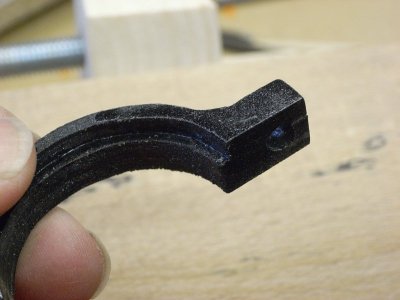

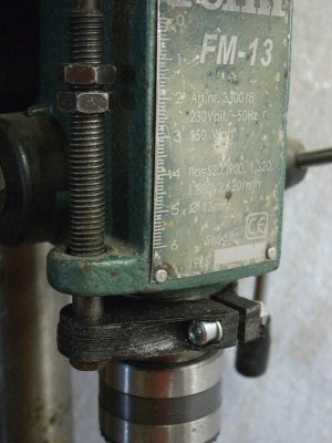

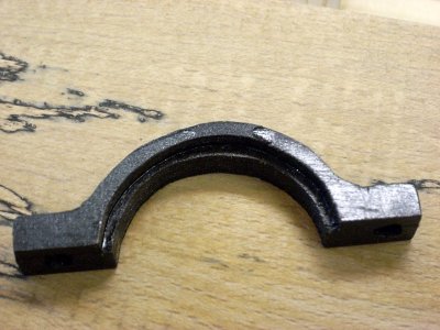

Ik heb precies dezelfde Ferm
Hierbij d beloofde foto's van de fix die ik maakte. De foto's spreken voor zich.
Toch twee opmerkingen:
1. Ik maakte het houten klemmetje zwart. Zo valt het minder op dat het een knutsel is.
2. Op de laatste twee foto's de gedemonteerde (halve) klemring. Net als het origineel van Ferm heeft mijn houten klemring aan de binnenkant een recesje zodat het goed aansluit op de Ferm.
mvg
klaas0639

@ Klaas0639, dank voor de foto's! Dit is precies waar ik naar op zoek ben. Ik ga proberen om ook een soort gelijke klem te maken. Dit biedt zeker mogelijkheden :D
