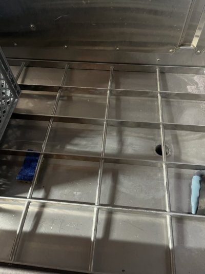

Ik heb een hogedruk spuitcabine met een roestvrijstalen rooster. De rechte langshoeken van de latjes zijn te scherp en beschadigen de werkstukken.
Waarmee kan ik snel en relatief goedkoop de kanten breken?
Met een gewone vijl ga ik voor roest zorgen denk ik.
Hebben jullie een concrete tip voor het juiste gereedschap?
