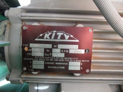

Beste Mathieu,
Neen, een foto van het kenplaatje van de 618 heb ik niet. Het plaatje van mijn kity 616 motor is de volgende:
Zijn de kity 618 tafelzagen ook riemaangedreven? Of zit het zaagblad op de as van de motor bij deze machines?

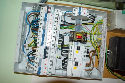

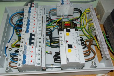

Het is denk ik toch 3 x 220. Ik zie maar drie draden toekomen (de drie bruine), zonder blauwe. Wil je zekerheid, dan toch even meten. In welke regio woon je?

Aan de kust in West-Vlaanderen. Ik vrees ook dat het over 3x220 gaat, ik zal er mee moeten leren leven ;-). Toch bedankt voor de info.
