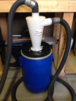

Heb toevallig zelf van de week ook een cycloon systeem gebouwd. Heeft me nog geen 50 euro gekost in totaal. Gebruik zelf een karcher bouwstofzuiger maar komt nagenoeg geen stof meer in de stofzuiger. Voorlopig doe ik het hiermee en ben er eigenlijk wel tevreden over.

Via amazon.co.uk kun je voor 38 euro en gratis verzenden een cycloon kopen.
Merk: dust commander.
Exact de zelfde als oneida maar dan goedkoper.
Succes

Jammer dat de dustcommander alleen 55mm ansluiting heeft.
Ik zou eerst een willen voor de 100mm aansluiting.
