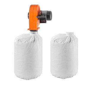

Hier een voorbeeldje van de firma Vevor.
De lucht met stof komt uit in de zak. Omdat de zak alleen maar lucht doorlaat, blijft al het stof achter in de zak.
Dat is de theorie, want het fijnstof gaat ook door het weefsel van de zak en komt in werkplaats, in je hele huis(echt) en in je longen. Grotere deeltjes verstoppen het weefsel van de stofzak, waaroor de zuigkracht flink afneemt. Vandaardat je oplossingen ziet met een cycloon om alle grote delen op te vangen en een fijnfilter om de uitgeblazen lucht te filteren.

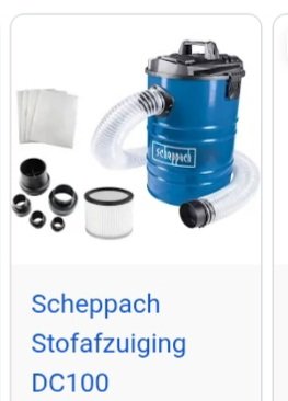

Je hebt nu een scheppach DC100 of iets in die geest?
Eigenlijk is dat een vermomde bouwstofzuiger en ik denk dat je, gezien jouw machines, met een bouwstofzuiger beter af ben.
