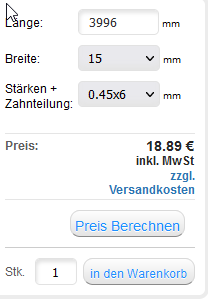

Ik gebruik nu linten van de Bandsageshop.
Algemeen gebruik Special Stahl:
Voordeel is dat lint eenvoudig gevijld kan worden. Vorige week nog ongelukje met spijker maar na halfuurtje is lint terug top. Van dit lint verwacht ik geen topprestatie voor recht zagen omdat zetting ook lijdt onder spijker en vijlen. Maar meestal zaag ik hiermee uit de losse hand en hindert een beetje drift niet.
Voor goede resultaten Flexback:
Deze linten zijn erg hard en niet te vijlen.
En voor grof werk (nat hout voor draaibank, brandhout) Udemholm.
De Udemholm komt nog van een andere leverancier. Deze linten zijn niet erg nauwkeurig (drift), maar uitstekend geschikt voor wat is ze gebruik. Een bot lint is na een half uurtje terug top.
Ik heb nog smalle linten van Felder, maar die zijn zeer matig (de brede trouwens ook). Die zijn dus nog aan vervanging toe. Ik gebruik het Flexback lint enkel voor herzagen, wat eerder zelden is. De twee herslijpbare zijn voor dagelijks gebruik (goedkoop omdat ze heel vaak herslepen kunnen worden).
En ik heb nog enkele nieuwe, nooit gebruikte linten van die Britse leverancier waar de naam me nu ontgaat.
