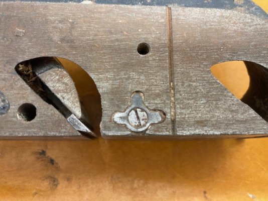

Goedemorgen,
Ik heb recent een no. 78 aangeschaft via Marktplaats, en hoewel hij het prima doet, merkte ik dat de meegeleverde voorsnijder/spur niet het goede formaat heeft. Op geen enkele manier steekt hij onder het glijvlak uit, waardoor het eigenlijk helemaal niks doet. Ik heb gezocht naar vervangende voorsnijders voor dit model maar het beste waar ik op kwam was een setje via amazon us waar ik inclusief verzenden ongeveer 25 euro betaal. Voor die prijs kan ik al bijna een andere tweedehands sponningschaaf kopen dus dat lijkt me wat zonde.
Heeft één van jullie een betere oplossing om aan een voorsnijder/spur te komen die wel past?

Die voorsnijder ziet eruit als een standaard exemplaar, maar de positie van dat draadgat in de schaaf ziet er verkeerd uit, en ook de lengte van die groeven waar de niet gebruikte pootjes van de voorsnijder inliggen zijn langer. Ik denk dat als je een andere voorsnijder koopt, ie het ook niet doet.
Is dat zo'n Anant schaaf of zo? Zelf eentje maken, denk ik....
Waar heb je die sponningschaaf voor gekocht? Zelf gebruik ik die voorsnijder niet zo vaak, en de keren dat ik hem gebruik wordt ik er niet heel gelukkig van (maar als je er zelf een maakt zou je er een kunnen maken die het beter doet).

Het is een Stanley (of dat staat er in ieder geval op..). Ik las ergens dat er verschillende "maten" spurs zijn, en dat sommige niet op bepaalde modellen passen. Ik ga er dus vanuit dat dit er 1 is van een verkeerd model?
Ik heb de schaaf gekocht voor de incidentele groefverbinding. Haaks op de nerf levert dat nogal wat versplintering op zonder voorsnijder. Heb al gemerkt dat dit te voorkomen is door eerst netjes met een mesje de lijn alvast handmatig voor te snijden, en daarna pas de no. 78 erbij te pakken, maar dat is toch erg lastig om precies te krijgen en is natuurlijk ook meer moeite dan nodig is.
Mocht ik beslissen er 1 zelf te maken, wat voor staal kan ik dan het beste gebruiken?

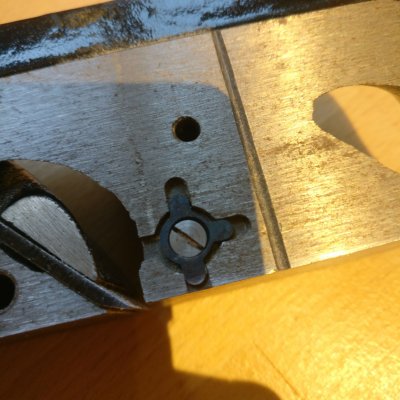

Bij mijn Record zit ie op dezelfde positie, dichter bij de rand. Binnenkort nieuwe schaafbeitel? :D
Ten aanzien van het materiaal, iets wat hard is maar nog wel te bewerken, ik weet niet of er iets veelvoorkomends is, wat je tot zo'n spur om kunt toveren. Stukje bladveer van voldoende dikte? Of RVS en accepteren dat je hem wat vaker moet slijpen.

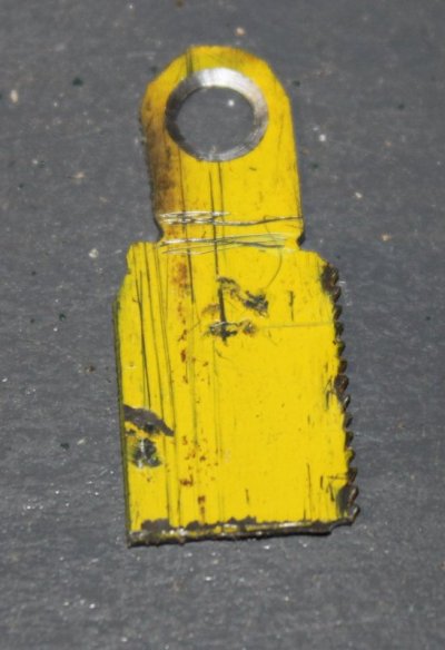

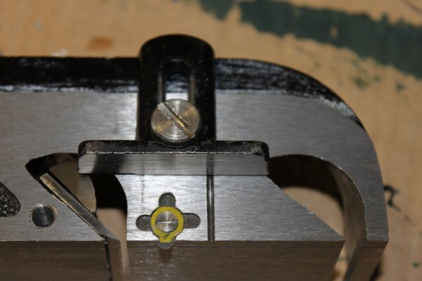

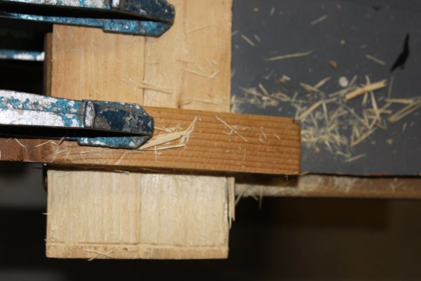

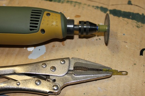

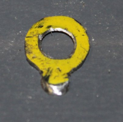

De voorsnijders voor Stanley komen overal uit op €25 of meer.
Op een filmpje van Wood for Wright zag ik een alternatieve oplossing.
Wordt dan een voorsnijder ( spur) met maar één mesje.
Heb dit ook zo gedaan, omdat de spur van mijn Stanley 78 gebroken was.
Gereedschap: Blikschaar om een stukje af te knippen, Proxxon FBS 240E met doorslijpschijfje en een kleine griptang.
Materiaal: een stukje van een ijzerzaagblad (gedeelte met het gaatje er al in).
Nog nodig: geduld.
Het kan ook zonder blikschaar omdat het doorslijpschijfje heel goed werkt.
Je kunt er zoveel maken als je nodig denkt te hebben.
Een ijzerzaagje is 0,5 mm en voldoet, beter is 1,0 mm, maar ik weet niet welke ijzerzaagbladen daarvoor in aanmerking komen.
Foto's van het hele proces:
