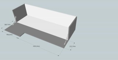

L.S,
Op bijgevoegde foto zien jullie een TV kast die ik wil gaan maken.
Ik vraag me af of de klep (18 mm MDF) krom trekt als ik daar geen maatregelen voor neem.
Is dat echt zo en zo ja, wat kan ik er tegen doen?
Bedankt voor jullie hulp!
Groeten,
Frank
FrankAm
19 nov 2012
@Worldsound: had nog geen scharnieren uitgezocht. Iets van pot scharnieren (2 stuks?) of van die rondjes. Heeft dat invloed?
@Houtenklaas: de klep staat bijna altijd dicht. Er komen wat fotoboeken, een subwoofer en de audio installatie in.

In dat geval is er niet zoveel risico op kromtrekken, MDF is niet zo sterk als het gaat om doorbuigen, maar een rechtopstaand paneel heeft daar weinig last van ;-)
Je moet de deur (en de kast) niet eenzijdig bekleden/beplakken/fineren, maar dat geldt voor alle (plaat)materiaal.
Verder kan je overwegen om 3 scharnieren te monteren, dan gebeurt er ook niks als de klep openstaat.
