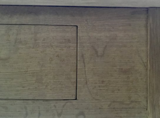

je zaagt de hele voorregel in 3 stroken waarbij de middenste de hoogte van het front heeft.
dan zaag je de middenste strook in 3 waarbij het middenste deel de breedte van de lade heeft.
je lijmt de voorregel terug in mekaar
dan een fractie van het front schaven.
niemand die het ziet.
deze is zo gedaan
Bekijk bijlage 128504
Dit was eigenlijk niet mijn bedoeling omdat de voorregel al op breedte geschaaf is. :)
