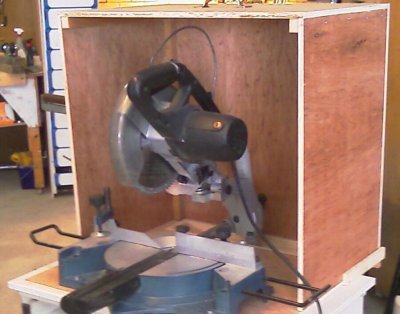

Bijgaand de "verpakking" die ik heb aangebracht op mijn kap en verstekzaag (radiaal). Achteronderkant een sleuf ingemaakt waarin afvoer van zaagkap en rondvliegend zaagsel in zou moeten worden afgevoerd. Werkt niet.

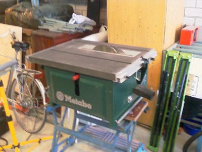

Ik heb een zaagmachine (Metabo 1688) in vast opstelling (althans dat is de bedoeling, ben nu hard aan de slag om hem op te stellen). Heb er nog niet mee gezaagd, alleen schoongemaakt en een verhoogd onderstel gemaakt om hem zowel transportabel (wielen) als goed horizontaal te kunnen zetten. Ondanks de vaak negatieve berichten over deze machine ben ik er zeer content mee en hoop ik er heel veel zaagplezier aan te gaan beleven.
Omdat ik (nog) veel met steigerhout werk en dit redelijk zware planken in aanvang zijn, zijn deze moeilijk te verwerken op de zaagmachine en gebruik ik hiervoor de afkortzaag. Qua opstelling wil ik de afkortzaag tussen mijn werkbanken mobiel inbrengen en zodoende de planken bij het zagen op de werkbladen laten steunen. De kapzaag is al mobiel, de werkbankbladen moeten nog worden geplaatst maar dan hou ik nog steeds de enorme rotzooi die mijn kapzaag produceert.

Wat voor afzuiging heb je aangesloten op je slang? Soort stofzuiger?
Zoals ik zie is een groot gedeelte van het zaagblad zonder kap, daar krijg je meer stof wegblaas door.
Er zijn modellen afkortzagen die een andere omkasting van het zaagblad hebben, of zuigen die ook slecht af?

Zoals je op mijn foto kan zien heb ik dit idee met hout uitgewerkt en zelfs voorzien aan de achteronderzijde van een taps toelopend verzamelbakje waar ik een afzuiger op heb aangesloten. Ook de "normale" opening aan de bovenzijde van de zaag waar normaliter het stofzakje op geplaatst kan worden, heb ik met een slang doorverbonden naar het verzamelbakje.
Het probleem is (althans bij mijn zaag) dat het zaagsel er aan de voorkant uitvliegt... Degene die dit op YouTube (daar heb ik het idee vandaan) heeft gezet heeft aan de voorkant een afscherming gemaakt van plastic slierten en dat schijnt bij hem te werken.
