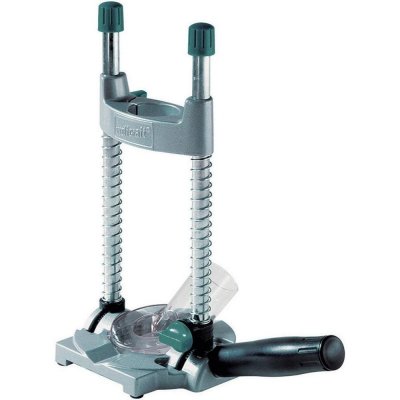

Een vraag met betrekking tot het gebruik van forstnerboren:
Ik wil een ronde tafel maken met ronde poten (3) onder een hoek.
De poten worden in het blad gelijmd als een soort pen/gat verbinding.
Het boren moet dus zeer nauwkeurig gebeuren.
Mijn voorkeur gaat uit naar een forstnerboor (40-50mm zal het worden). ik weet alleen niet hoe ik nauwkeurig onder een hoek en recht kan boren daarmee.
Ik heb zo'n boorhulp als dit maar dat is naar mijn mening niet nauwkeurig genoeg.
neel
2 feb 2010
371
22
Ik gebruik de Wolfcraft zelf ook, doet het goed voor het geld. Er zit echter wel speling op.
Voor iets stabilere varianten betaal je meteen de hoofdprijs.
Rutlands, Famag 1404, Mafell BST 460S en of je in de laatste 2 ook Forstner boren in kwijt kunt weet ik niet. Die zijn voornamelijk bedoeld voor slangenboren.
Kun je de gaten niet iets minder nauwkeurig boren en opvullen met bv. epoxy?
product-image-c.php
de Haan
17 aug 2009
4.042
1.426
Emst
Een plankje met de juiste schuinte op je hout plakken (doe er een stuk krant tussen)
Nu kan je boren en heb je de juiste hoek, daarna tik je het plankje zo weer weg dankzij de krant.
Ik zou het wel met een forstner- of voorsnijboor doen.
