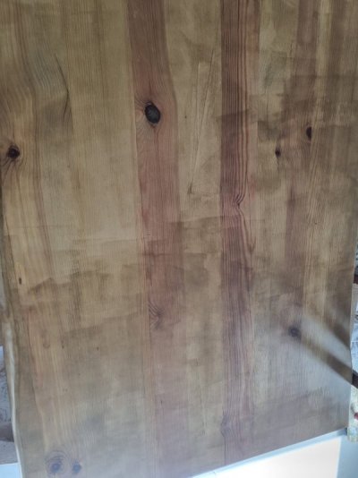

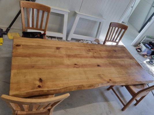

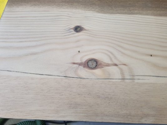

Hallo allemaal,
Ik ben bezig met het beitsen van een houten tafel. Ik heb deze geschuurd met 80, 120 en daarna 180.
Daarna heb ik de tafel stofvrij gemaakt en ontvet. Vervolgens heb ik de eerste beitslaag aangebracht met een roller. Helaas zie ik de banen van de roller terug. Ik weet niet of dit normaal is. Is hier iemand die weet of dit hoort en weg gaat nadat ik het weer geschuurd heb en een tweede laag heb aangebracht?
Ik heb een foto van het schuren en van de aangebrachte beitslaag.
Alvast bedankt :)

Roelv
16 jul 2023
298
148
Amersfoort
Het lijkt er sowieso op dat je dwars over de tafel heen bent gegaan. Ik kan aanraden altijd met de nerf mee te bewegen. Dwars kan gewoon, maar je moet daarna altijd met de lengte er nog een keer overheen om dit mogelijke effect te verminderen. Idealiter over de gehele lengte in 1 vloeiende beweging. Daarnaast is het op uitzonderlijk warme/vochtige dagen niet per se de beste timing om bepaalde producten te gebruiken. Dit geldt soms al vanaf 25 graden.

John1969
10 jul 2023
1.962
1.273
‘s-Hertogenbosch
Van tevoren even met een natte spons het oppervlak voorbevochtigen om dat de kleurstof meteen in het droge intrekt en met een roller ga je al snel een volgende keer erover….
Nu kun je nog met verdunde waterbeits de lichtere plekken egaliseren zoals hierboven beschreven.
Groetjes en succes John

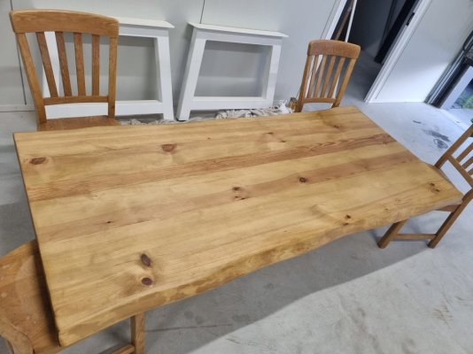

Martin12
29 jun 2025
Woerden
Bedankt voor de feedback allemaal. Ik heb hem opnieuw geschuurd en deze keer met de kwast gebeitst. Ziet er naar mijn mening beter uit. morgen schuur ik hem met 240 en breng nog een laag aan.WhatsApp Image 2025-06-29 at 22.06.30.jpeg
