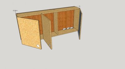

Ik ga voor het eerst in mijn leven eens iets deftig proberen te knutselen met hout, zijnde een wandkastje. Ik heb gekozen voor MTX Poolse Grenen van 18 mm dik, een multiplex type hout dat mij heel stevig lijkt. Het kastje wordt ongeveer 30 cm diep, 150 cm breed, en 70 cm hoog.
Ik had graag wat tips over mijn design alsook over hoe het een stevige constructie te maken. En ook over welke de beste manier is om het te bevestigen. Het is voor een huurhuisje, dus ik mag de muur niet teveel beschadigen.

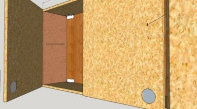

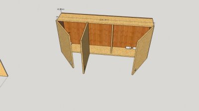

1. Het design
Lijkt het design jullie ok? Gewoon boven en onderplaat met zijwanden ertussen, deurtjes met gat in. En dan achteraan er nog een volledige plaat tegen bevestigen.
a) is de plaat achteraan nodig voor de stevigheid? Dat is natuurlijk wel veel hout.
b) hoe bevestig ik alle platen aan elkaar? Houtschroeven? Verlijmen? Beide? Diameter schroeven?
2. Bevestiging aan de muur
Het zou wel mooi zijn als er langs onder niet veel te zien is van de bevestiging. Een mooie hoeklijn over de hele lengte zou nu eventueel nog wel kunnen.

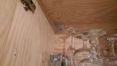

optie a) een hoeklijn/hoekplaatjes binnen in de kast plaatsen (zie foto) zowel boven als onderaan en zo met een soort van pluggensysteem (keilbouten, gewone betonpluggen) en vijzen aan de muur bevestigen

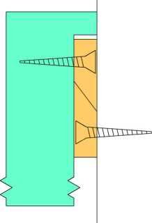

b) systeem zoals op foto met groene kast
3. Bevestigingsonderdelen (muur)
Keilbouten? Chemische ankers? Op hoeveel kg moet ik rekenen voor zo een kast (er komt wel wat gewicht in)? Hoe bereken ik hoeveel kilo een bepaalde schroevencombinatie aankan?

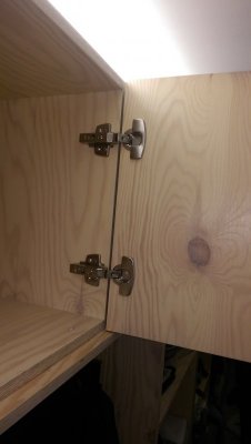

4. Scharnieren
Hoe heten deze op de foto? Die heb ik nodig.
5. Behandeling hout
Zou ik het hout nog met iets moeten behandelen?

Dit noemen ze een kastophanger. Die dingen kan je heel mooi nastellen. Schroef je boven in de hoek tegen de kastwand..
En dit zijn keukendeurscharnieren.

Bij een hangkast de zijwanden van boven naar beneden laten doorlopen en de boven en onderplank ertussen is de voorgeschreven constructie.
De verbinding (schroeven of deuvels) zitten dan haaks op de zwaartekracht, anders kan de kast bij hoge belasting naar beneden komen.
Tenzij je op de juiste manier zwaluwstaarten gebruikt. ;)
Maar dat is misschien nog een stap te ver?

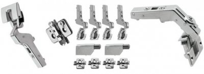

Goede tips! Dat lijkt logisch idd, trilliwilli, van die zijwanden. Qua ophangsysteem: ik snap het voordeel wel van een kastophanger, maar zo een plaatje lijkt mij goedkoper (zie foto). Gewoon waterpas boren lijkt me dan. Hoeveel van die plaatjes zou ik nodig hebben als ik 8 mm gaten boor in de muur, en steenpluggen gebruik?
Eigenlijk heb ik zelfs niet per se een achterkant nodig, toch?

En de deuren mag gewoon een plaat zijn die ik in drieen zaag? Ik moet nergens iets af doen om ze bv. vlot te laten draaien?

Als u geen achterkant gebruikt en u neemt zo'n plaatje dondert de kast er zo af.
Die kastophangers van de eerste foto kosten een paar euro.
3 mm ruimte tussen de deuren is voldoende.
