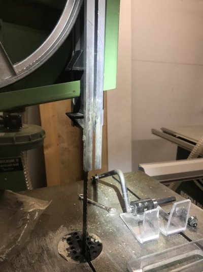

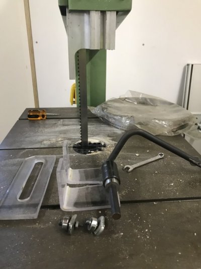

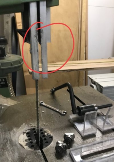

Hallo allemaal,
Hopelijk kunnen jullie mij helpen :)

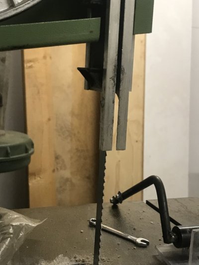

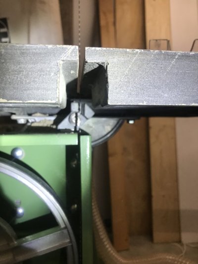

We hebben gisteren via MP een lintzaag van Elektra Beckum gekocht de BAS 15.
Aangezien ik er geen verstand van heb, gekocht met hem alleen te horen, klonk goed, dus meegenomen.
Nu denken we dat we een onderdeel of meerdere van de geleiding missen. Een stukje hout zagen ging nl niet echt lekker :-0.
Bijgevoegd foto's van hoe het er nu uit ziet, weet iemand hoe dat precies heet en waar ik dat onderdeel nog kan krijgen? En misschien zien jullie nog meer dingen die er eigenlijk behoren zijn?
Waar we hem van gekocht hebben heeft hem zelf niet thuis gebruikt, had hem van de zaak meegenomen waar ze karton mee hebben gezaagd, dus volgens mij geen onwil van de beste man, waarschijnlijk net zo onwetend over de machine als dat wij zijn ;-).
Alvast bedankt voor jullie moeite!

Ik kan het niet goed zien, en heb zelf ook een stuk kleinere machine, maar bij mij zit de geleiding achter dat zilverkleurige plaatje waar het lint uit komt en vlak onder de tafel. Achter het rode cirkeltje dus.
Ik vermoed dat elke lintzaag dat heeft. Dan heb je zo dichtbij mogelijk een geleding die zorgt voor een rechte zaagsnede.
Enig idee hoe dat zilverkleurig plaatje heet? Dan zou ik het kunnen googlen om te zien of dat er nog is en waar ik zoiets kan bestellen :)

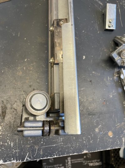

Ik denk dat je dit onderdeel zoekt.
Hier kun je een handleiding vinden:
zie pagina 11
En hier een tekening van de machine.
Volgens mij gaat het om onderdeel 84 + de andere kleine onderdelen daar in de buurt. 85, 86, 21,122
+ 97 +116
Waarderingen: biekkie en Trip
10.204
3.644

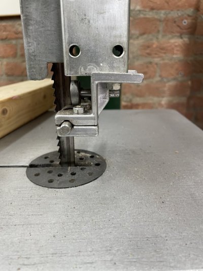

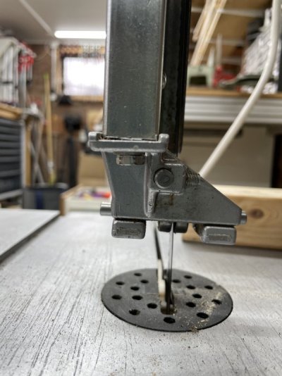

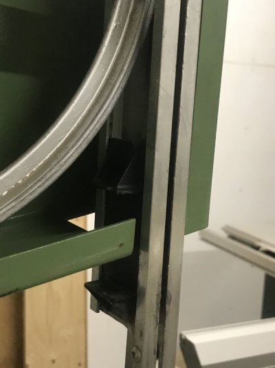

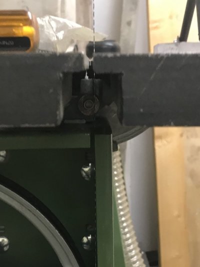

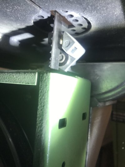

De onder en boven zaaggeleiding is nog leverbaar. Je foto's zijn niet duidelijk genoeg om te bepalen wat je mist. Kan je betere foto's maken van het deel tussen het boven wiel en de tafel en tussen het onderste wiel en de tafel?
biekkie
4 jan 2023
28
Bergen op zoom

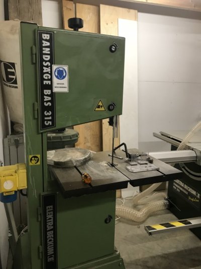

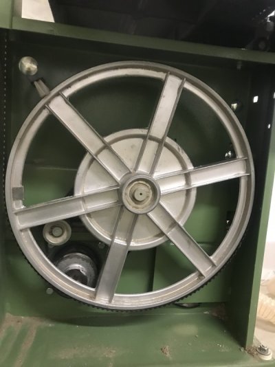

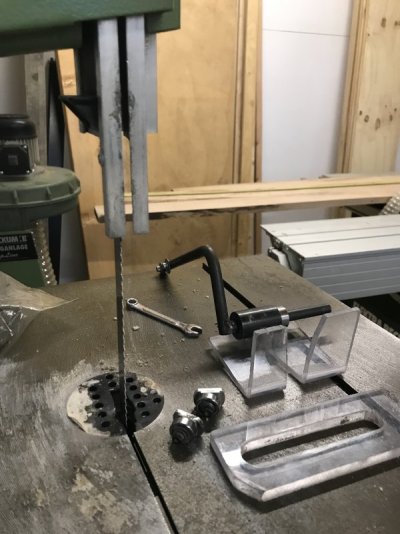

Hoop dat het zo duidelijker is

De onderste zaaggeleider zit er wel op, maar mist de geleidingsstiften. De bovenste mist, maar of het deel waar die aan bevestigd moet worden er wel is, kan ik zo niet beoordelen.

Ok, als ik het dan goed begrijp moet ik datgene bestellen wat Peter de B als link geeft?
en dan nog geleidepennen bestellen. Dan moeten we vanavond nog wel eerst een mailtje sturen in het duits, want er staat erbij dat het niet op alle types past en je contact op moet nemen, lang leven google translate :) Als ik Führungsstifte typ, snappen ze ook hopelijk wat ik bedoel :)
Ik heb eigenlijk alleen maar met Google naar een plaatje gezocht. Ik kwam uit bij een Duitse website. Ik weet niet of er een Nederlandse leverancier is.
Misschien even bellen naar Kruis Gereedschappen.
Als ik de webpagina wat beter lees, dan begrijp ik dat er een vervangend onderdeel (niet geheel het originele) wordt geleverd.
Het wordt bevestigd met 2 schroeven die verticaal in de "beschermkap "gaan. Zie 2e foto waarbij "new" staat.
Ik zou even controleren of er in jou beschermkap iets zit waar deze schroeven in kunnen schroeven.
De geleidepennen van de onderste geleiding kun je eventueel ook zelf maken van stukjes hardhout.

ik zal wel eens bellen met Kruis, want via de zoekbalk kreeg ik bij kruis geen hit, maar dat kan natuurlijk ook aan mijn technische taal liggen :), maar zie idd nu de 2e foto. Zal vanavond kijken naar de kap. Dank je wel Peter!

Er mist nog meer, namelijk de beschermkap voor het zaaglint. Daarnaast lijkt de bovenste geleiding van het zaaglint aangepast te zijn geweest, waardoor ik niet kan zien of de vervangende zaaggeleiding zomaar past.

pfff mooie miskoop geweest dan. Nog nooit een lintzaag gehad dus allemaal niet op gelet, dom blondje ;). Dacht zoek hier op wat juist niet te kopen qua merk, las niet het nieuwe goedkope spul en dacht dat ik dan met een EB wel goed zou zitten :ROFLMAO: Dus dan ook informeren of ze een beschermkap verkopen, mocht het nog mogelijk zijn. Hoe kunnen we zien of die vervangende zaaggeleiding past?

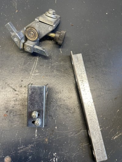

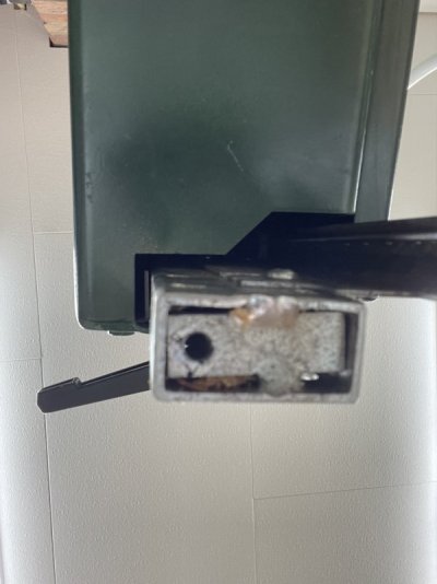

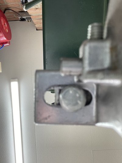

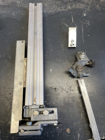

Dit is de gehele bovenste geleider:
Deze wordt van onder vastgezet met 1 bout (sorry, kreeg de foto niet scherp):
Als je de geleider weg haalt, dan zie je hoe deze vast zit. In de koker zit een plaatje gelast, met daarin schroefdraad voor de bout.

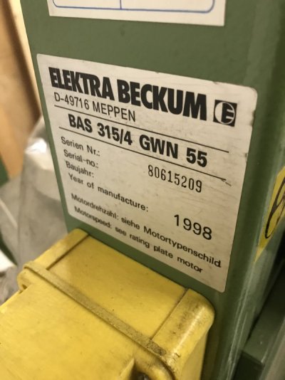

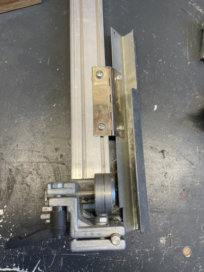

Ik heb zelf enkele jaren geleden de geleider van mijn EB BAS 315 vervangen met een verbeterde geleiding. Ik heb dus nog een complete originele set liggen. Ik kan eens kijken of ik hem nog kan vinden. En wanneer je er belang bij hebt, laat het even weten. We komen er samen vast wel uit.

Dit heb ik nog liggen, mocht je er belang bij hebben dan hoor ik het wel.
