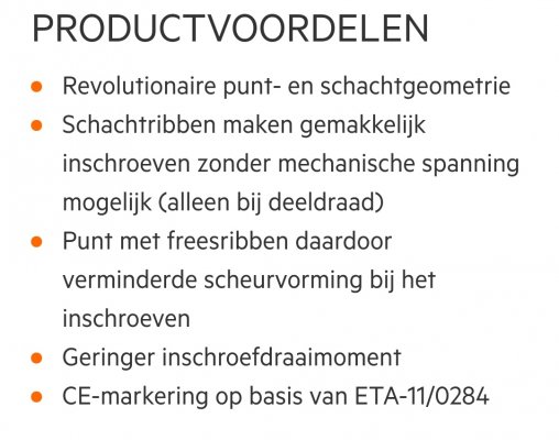

Er zijn al eerder antwoorden gegeven wat het nut van voldraad is. De standaard schroeven van de betere merken hebben voldraad. Dat is vast niet voor niets. Voldraad lijkt me in bijna alle gevallen prima. En zoals eerder gezegd trekken ook bij voldraad de twee prima tegen elkaar aan.
Ik las op de site van heco dat er een verschil in mechanische spanning is. Iemand die hier meer over kan vertellen?

verzonken schroeven zijn als constructie schroef minderwaardig aan een tellerkop
die bij een wat zwaardere uitvoering is uitgerust met deeldraad.
schroeven met verzonken kop zijn eigenlijk bedoeld voor plaatmateriaal of staal aan de zijde waar de kop zit
de wigvormige kop zorgt er namelijk voor dat massief hout splijt bij axiale belasting op de schroef
deeldraad schroeven kunnen een hogere belasting aan als ze op de juiste manier worden toegepast
omdat de doorsnede van de schacht zonder draad groter is
