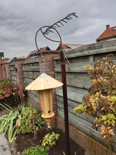

Naar aanleiding van een eerder geplaatste vraag alhier over een berekenings formule voor het zagen van latten in dubbel verstek, en het uitwerken ervan d.m.v een hulpstuk/Jig op de zaagmachine, zijn hier nu de eerste resultaten!
Ik wilde graag een paar vogelvoedersilo's maken voor de winter voor achter in de tuin en die ik niet elke dag hoef te vullen!

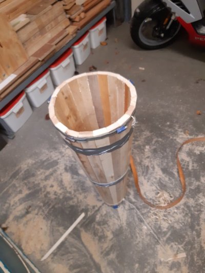

Ik ben begonnen de mal te maken naar voorbeelden van filmpjes op youtube, en na de berekeningen erop los gelaten te hebben heb ik de latten ervoor gezaagd.
In eerste instantie ging het om 1 silo, maar toen deze in elkaar zat was ie eigenlijk te groot/lomp en werd het geheel veel te zwaar!
Besloten werd om er eerst verstevigingsringen in te maken, zodat het geheel tijdens het inéén lijmen ook netjes rond was, en zodat ik hem dan door midden kon zagen.... En dan heb je er 2!
Leuk, maar dan moet je dus ook 2 dakjes maken, en ringen enz.

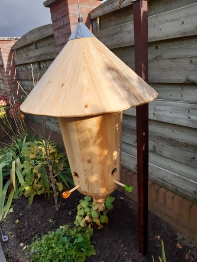

De latjes voor de dakjes heb ik ook met de taper jig gezaagd, maar wel 2 verschillende, de één is iets steiler, gewoon om uit te proberen met de berekening wat dan de resultaten zijn.20211022_143528.jpg20211029_143938.jpg
De latjes heb ik op 2 ringen van verschillende diameter en hoek gemaakt zodat ze wel stevig zijn.
Het geheel zit vast aan een RVS staalkabeltje door het midden. dat als het geheel hangt je het dakje kunt liften zonder dat het eraf valt, en zo de silo kunt vullen.
Boven op de daken heb ik zinken hoedjes gemaakt voor bescherming voor regenwater.
In de gaten zitten stukjes half doorgezaagde PVC buis, zodat de silo niet leeg loopt, en er aanvoer is naar wat de vogels opeten.

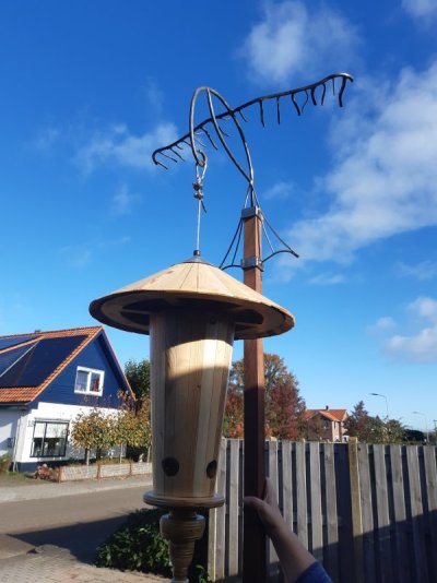

De één heb ik strak gemaakt en zonder stokjes en meer voor de kleinere vogeltjes.
De andere met stokjes en stokeinjes er in zodat je er allerlei knopjes op kunt zetten voor de sier...
Maar die dingen moeten natuurlijk ook ergens aan hangen, en zodoende moest er ook nog een paal bijkomen?
En als je dan iets leuks maakt, moet je er ook een leuke paal bijmaken, en werd het lasapperaat er maar bijgepakt.
Ik heb geprobeerd er een sculptuur van een vogel er op te maken met staafjes ijzer en de paal zelf met een vlinderboor in de kop zo diep mogelijk ingeboord waar de staaf dan invalt.
Het geheel moet nog roesten zodat het silhouet beter zichtbaar wordt.
Hieronder zal ik verder gaan met nog wat enkele foto's...

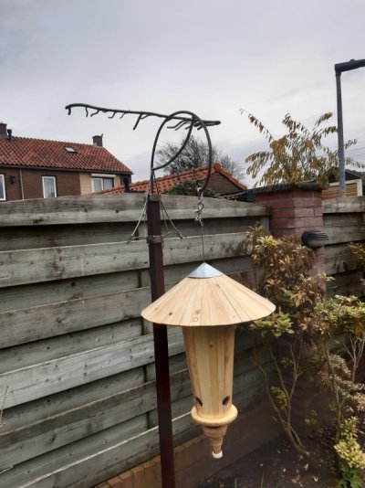

Mooi gedaan!
Daar maak je veel vogels bij mee. Ik vraag me wel af of de silo niet wat hoger geplaatst kan/moet worden. Te dicht bij de grond is niet voor alle vogels een veilige plaats om te lunchen.
Eric55
6 dec 2015
504
168
Hattemerbroek - N.O Veluwe
Mooi gedaan!
Ja Henk inderdaad, de silo moet wel iets hoger worden geplaatst....! Wordt aan gewerkt.:)
Mooi gemaakt! waarmee heb je de buitenkant behandeld?
De buitenkant is behandeld met Osmo Olie, 2x.
Eens kijken of dat een beetje bescherming geeft, blijft in ieder geval wel aardig z,n kleur behouden!
Gebruikte altijd gekookte lijnolie, maar daar wordt het hout wel wat geler van.
Ik moet hier nog een beetje mee experimenteren om een goeie bescherming te vinden.
