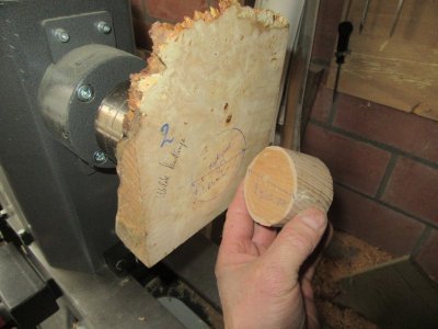

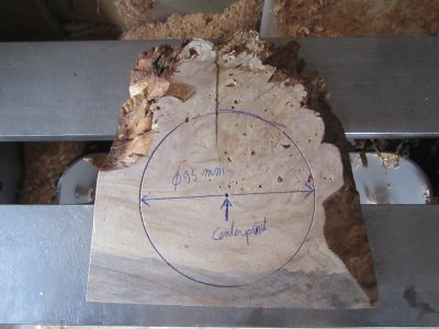

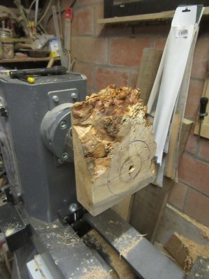

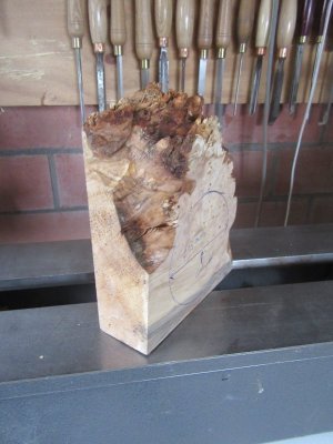

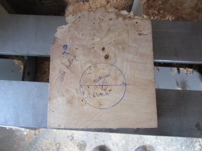

Hier mijn start werkstuk.
De houtsoort is wilde kastanje.

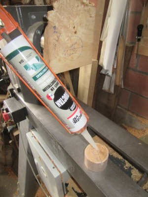

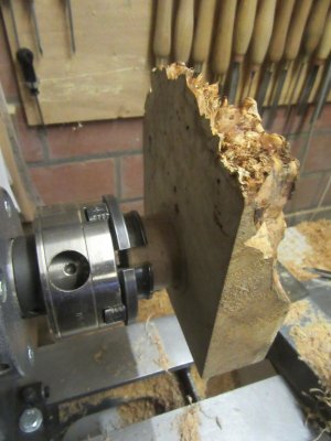

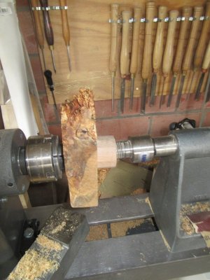

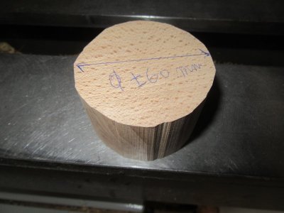

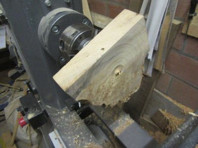

Op de achterzijde een blokje lijmen met schuimlijm. Dit had ik gisteren al gedaan.
Opgepast, er altijd voorzorgen dat je langshout op langshout lijmt.

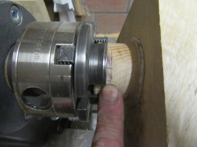

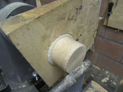

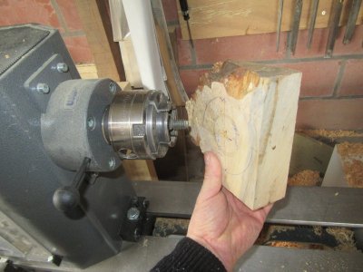

Na de uitharding van de lijm het opgelijmde blokje rond draaien om in de klauwkop te kunnen bevestigen.

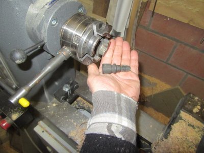

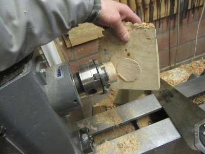

Schroefbout afnemen en werkstuk omgekeerd opspannen tussen de klauwen.

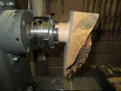

Direct na het opspannen het werkstuk weer los schroeven,e aan de juiste kant 2 ingedrukte ribjes van de klauwen verplaatsen.
Zo krijg ik mijn slingerbeweging om excentrisch te draaien.

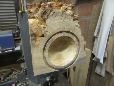

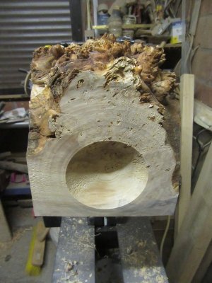

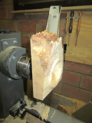

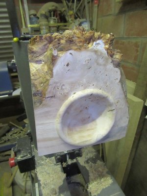

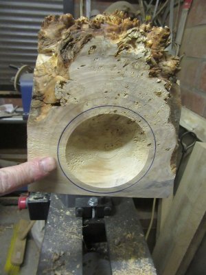

De voorkant vlak draaien en de uitholling doen met het ronde kraagje er aan .

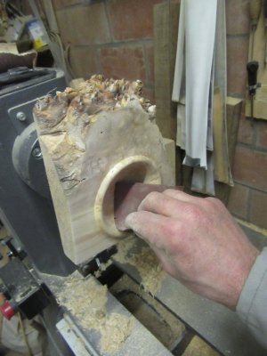

Opletten voor de vingers en zeker de draaibank niet te snel laten draaien.
Schuren tot korrel 400 en weer opletten voor de vingers. Het vlakke gedeelte heb ik met een stilstaande draaibank geschuurd.

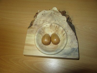

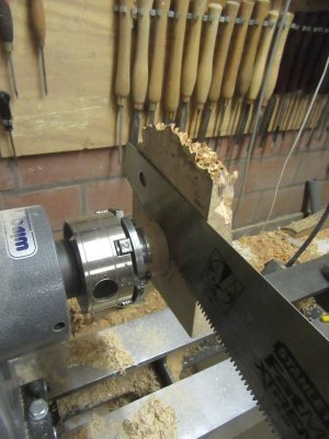

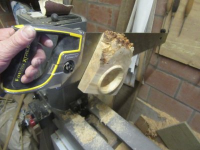

Het werkstuk handmatig afzagen.

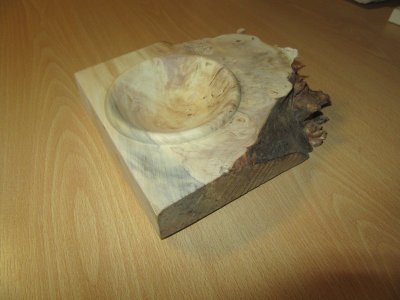

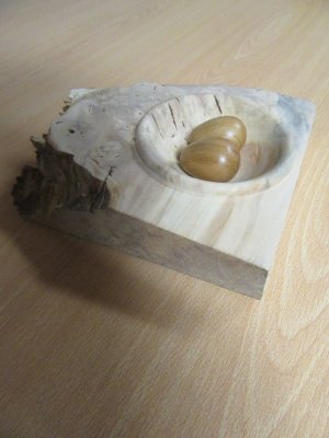

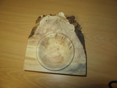

Hier het eindresultaat waarvan de achterkant nog moet geschuurd worden en het geheel moet nog afgewerkt worden met een product.
De 2 eitjes had ik nog liggen.

Omdat je het een tussendoortje noemde, vroeg ik mij af hoelang de lijm moet drogen voor je het op de draaibank mag monteren?

Ornament, ik had het de dag voordien gelijmd zoals ik het geschreven had bij de derde foto. Misschien niet gezien bij het late uur dat je het bekeken hebt.

Wat je schrijft, wel oppassen met de vingertjes (en de rest van het lijf), een excentrisch draaiend werkstuk wat ook nog eens uit het lood staat, da's best oppasen.
