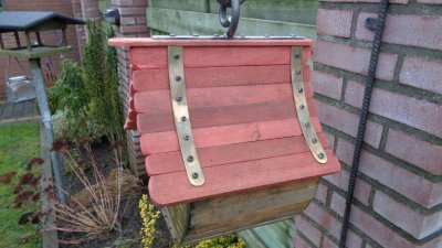

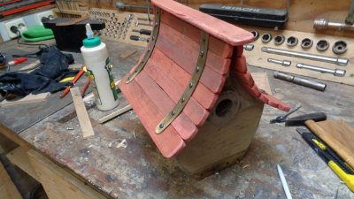

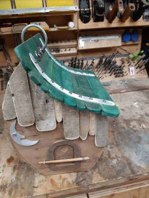

Wat je al niet van een oude pallet kan maken...
En ik had nog een plaatje messing liggen!
Het hout heb ik verouderd met de Azijn/staalwol techniek.
de kleur trekt nog wat grijzer bij...
Ik moet dit nog afwerken, maar weet nog niet waarmee?
Misschien matte blanke lak of iemand anders nog een idee?

Erg leuk gemaakt. Jammer dat de achterdeur niet meer open kan ;-)
Ik zet de kastjes altijd in de lijnzaadolie. Trekt lekker het hout in en is tijdens de jaarlijkse schoonmaak weer makkelijk aan te brengen.

Leuk Eric, ziet er goed uit man.
Ik vind ook erg cool hoe je het gereedschap heb georganiseerd op de eerste foto's. Ziet er strak uit!

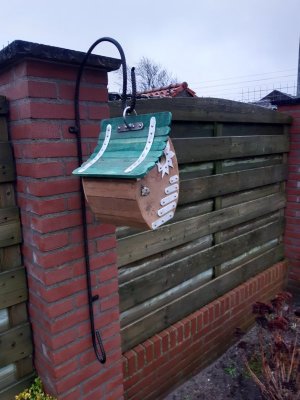

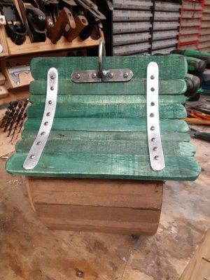

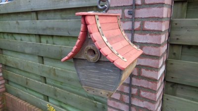

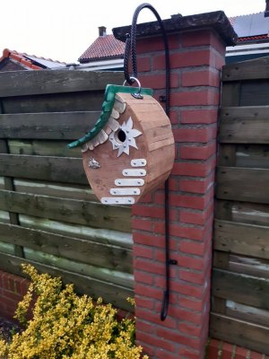

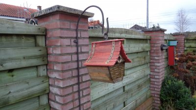

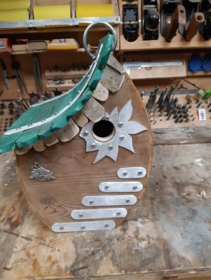

Nog eentje erbij gemaakt...
Het hout voor beide huisjes wat ik heb gebruikt is van oude pallets, en wat legplanken van een oude kast van Ikea...
Het stokje achterin het deurtje komt van de plaatselijke wok-in restaurant, is een eetstokje dus ik vermoed bamboe ;)
Deze is met aluminium delen bewerkt van een oud verkeersbord, dit kun je gemakkelijk zagen op de figuurzaagmachine en met rvs schroeven vastgezet.
Het hangertje is van een spouwanker met 2 stripjes bandijzer in elkaar gelast uit de oudijzer bak.
Dus alleen de rvs schroeven, bratnagels en de lijm is geen recycling.
Ik heb ze beide nu net in de gekookte lijnolie gezet en zijn dus mooier op kleur geworden...
Zal ik tzt nog wel een keer een foto van plaatsen!

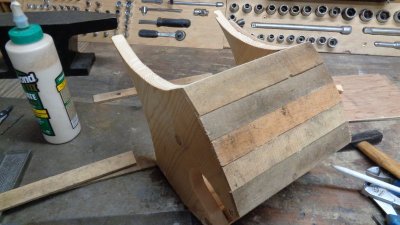

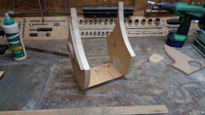

Seb, de latjes schaaf ik eerst een beetje arm, zodat ze goed aansluiten op elkaar zodat je geen kieren krijgt.
De vogeltjes moeten tenslotte niet op de tocht zitten hé...
Dan lijm ik ze op elkaar en schiet ze vast met een spijkerpistool!
