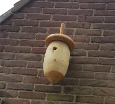

Hoi allemaal,
Ik heb weer wat geoefend. Ik hoop dat de mezen er blij mee zijn.
En ik heb er weer een hoop van geleerd.
![vogelhuisje.jpg vogelhuisje.jpg](https://www.woodworking.nl/data/attachments/70/70263-c3a8ce1e04c1114de03b3443dbe83c47.jpg)
Het is goedkoop materiaal, het goedkoopste vuren uit de bouwmarkt.
Maar je kunt er mee oefenen, stand van de beitel, slijpen en segmenten maken.
Dit zijn 18 segmenten met een bodem en een dopje erop. 18 latjes 2x 10 graden eraf en aan elkaar gelijmd.
Veel groter dan dit kan mijn bankje niet aan.
Ondanks dat ik al krullen kreeg tijdens het draaien moeten mijn beitels moeten nog scherper, dus ik blijf oefenen
Gr houtkever
