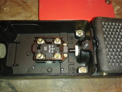

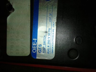

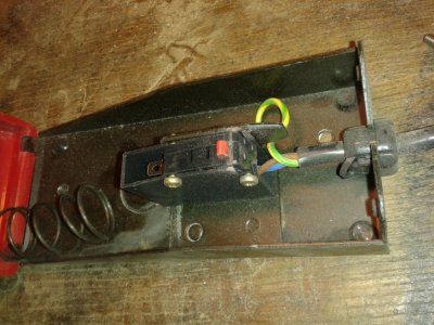

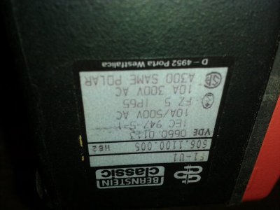

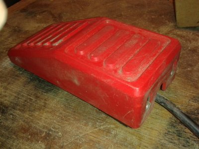

Hallo Koen,
Ik heb nog 2 degelijke machine voetschakelaars 220V liggen, die die alleen werken als je ze ingedrukt houd, een gebruikte en een nieuwe. Mocht er wat in zien, doe dan een goed bod.
Ik was van plan ze te gebruiken voor mijn vorige draaibank, met vaste (te hoge) toerentallen, bij het beginstadium van draaien van grote stukken als ze nog niet rond en nog in onbalans zijn. Dan draai je dus tijdens het op gang komen en nog voordat de machine op toeren is en begint te schudden, dan gauw weer uit en tijdens de uitloop. Moet beter werken als de schakelaar op de stekkerdoos waarmee ik op dezelfde manier nogal wat onbalans heb weggewerkt.
De nieuwe:
De gebruikte:
groet Chris
