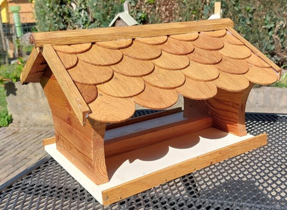

Het dak is gemaakt van een oude eiken tafelpoot die ik met de handzaag in 5 mm dikke plakjes gezaagd heb.
Daarna met de figuurzaag op breedte en de rondingen er aan gezaagd en dakpansgewijs op elkaar gelijmd.
De windveren bestaan uit eiken balkjes waar met de ploegschaaf een groef is ingeschaafd waarna hotglue de boel aan elkaar lijmde.
Met een neusschaaf hem ik de driehoek in de eiken noklat er uit geschaafd.
De zijkanten zijn van een Ikea lattenbodem.
De bodem komt uit een stuk multiplex, dat uit een container die voor een oud schoolgebouw stond.
De boel is in de olie gezet.
Mijn moeder mag graag de vogels bij haar huis voeren en dit wordt voederplaats numero 3.

knap gedaan he.
hoe lang heb je er over gedaan?
Heel leuk dat je voornamelijk handgereedschhap hebt gebruikt, met dit resultaat.(y)(y)

mijn moeder zaliger keek ook graag naar de vogeltjes die de vetbollen of de voedersilo bezochten
daarbij was het klassiek dat de grotere vogels - ik ben de sterkste ! - uit de voederzuil enkel wat hen interesseerde namen + al de rest op de grond kieperden
jij (= jouw moeder) kunnen afwachten hoe (over)kwistig met het voeder omgesprongen wordt
misschien zet je na een tijd ook op de eindes een opstaande rand
+ plaats je in het midden een bak in de vorm van een V
het is niettemin een mooi stuk
dat het gerecycleerd materiaal is, maakt het nog mooier

Wat ik me dan afvraag, wat zou @Vurenhout er van hebben gemaakt als zijn mams 81 of 83 was geweest? Want ik neem aan dat er niet voor niets bij staat dat ze 82 is...
Maar 't blijf hoe dan ook een knap huisje. (y)

knap gedaan he.
Gr,
Thomas
Hoi Thomas, ik heb er een paar dagen aan gewerkt, doorlooptijd een week. Meeste werk waren die plankjes zagen. Eén kant is geschaafd, dus zagen, daarna het overgebleven stuk schaven (met de hand) en daar dan weer een plakje vanaf zagen. De dunne plankjes schaven is niet te doen.
Figuurzaagwerk is gemakkelijk want die gaat er met een vaart door heen. Lijmen duurde twee dagen want je moet steeds even wachten tot de lijm een beetje gedroogd is.

Mooi eindresultaat en hopelijk heeft je moeder nog veel plezier aan je voerhuisje…👍🏼
Was een leuk project geweest voor de eindejaars challenge van dit forum
