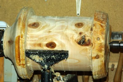

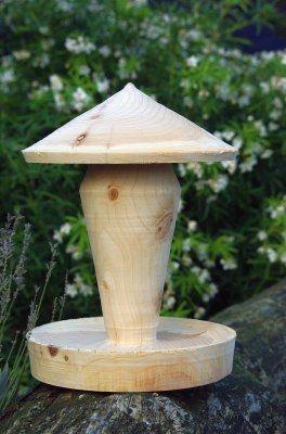

Ik heb voor mijn dochter een voederplank uit één stuk hout van een Thuya gedraaid.
Uiteindelijke maten zijn 24cm breed en 35cm hoog
Het was eerst de bedoeling om hem uit te hollen, maar de draaibank vond dit niet leuk.
Toen aan de buitenkant er het overtollige hout weggehaald, dat ging eerst ook moeilijk, maar gaandeweg beter.
Ben begonnen bij 80toeren en langzaam opgevoerd naar 300 toeren, bij hogere snelheid ging hij dansen.
Had hem aan de ene kant op een schroefplaat vastgezet en aan de andere kant het tegencenter.
Hij is nu grof uitgedraaid en nu laten drogen.

Zat ook aan een gaatje te denken, maar een gootje is misschien wel mooier.
Middendeel dunner? ik zal hem nog eens goed bekijken.
Ik weet niet of mijn dochter hem ophangt of op een paal zet.
Die ik voor mijn eigen ga maken, die hang ik op onder een afdak.

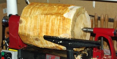

Ik ben begonnen met de tweede en nummer drie is besteld door een andere dochter
Eerst het blok met de kettingzaag zoveel mogelijk rond gemaakt.
De afmeting die overbleef is 38cmX30cm.
Tussen de centers gehangen, wat is zo,n blok dan onhandelbaar.
Eén kant vlak gemaakt, zodat ik er een plaat tegen kon schroeven.
Omgedraaid zodat de schroefplaat op de vaste as gedraaid kon worden.
Mijn gedachte was om er nu een gat in te boren, kan ik wel vergeten.
Misschien als er een hoop hout weggedraaid is.
Ben al begonnen met rond maken.

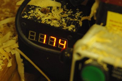

Ik ben met 80 toeren begonnen en zit op het moment van de foto op 100 toeren.
Dan staat de werkbank nog stil, aan de Midi merk ik niets.

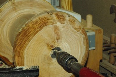

Ik ben wat verder gekomen
Ik heb het blok ondertussen in de vierklauw zitten en begonnen met een gat aan de onderkant te maken.
Dat zag Jan graag :)
Hier komt de schroefplaat te zitten, zodat het dak dan gedraaid kan worden.
De middenzuil wordt nog dunner
Zoals je kan zien is het nogal vervelend hout om te draaien.

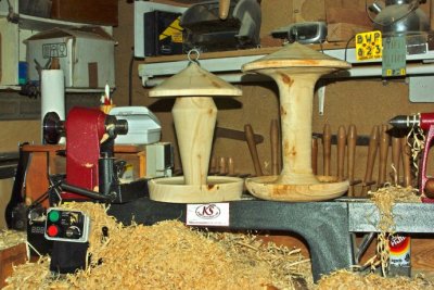

Hij is klaar wat draaien betreft.
Hij komt van de winter onder een afdak te hangen, kan hij mooi drogen.
Kan zijn dat ik in de zuil nog een gat door en door boort, waar een glas inpast, zodat het voedergedeelte automatisch volloopt.
Links is de eerste, is al wel geschuurd.
Zo, eerst koffie en dan de puinzooi opruimen.
