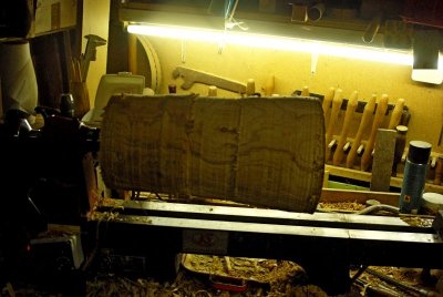

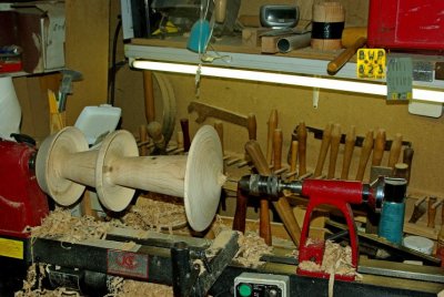

Van de week is er iemand langs geweest om naar de Midi te kijken, of dat wat voor hem was.
Had wat hout klaar gezet, waaronder een stuk Thuya van 50vm lang en 30cm doorsnee.
Met opruimen dacht ik, wat moet ik hiermee.
Nou op de draaibank ermee en een voederplank van maken.
Is anders geworden dan wat ik in gedachten had.
Mooi? nee.
Leuk? ja
Eerst de stam tussen de centers gezet en grof rondgemaakt.

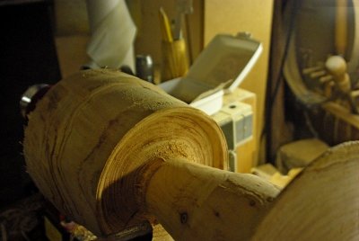

De dunste kop van de stam vlakgedraaid.
Hier de schroefplaat op gezet, omgedraaid en aan de vaste kop gezet
Ik ben met 100 toeren begonnen en de toeren opgevoerd tot bijna 500 toeren, toen hij rond werd.

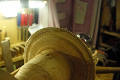

Dak vorm gegeven, nog rustig werkend.

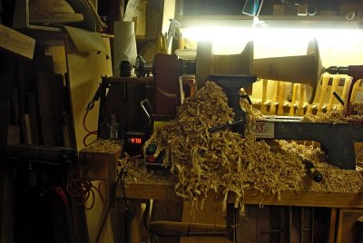

Daarna zo snel mogellijk veel hout verwijderd, dan ben je wel blij dat je een behoorlijk vermogen hebt voor zo,n kleine machine.
Eerst met een afruwguts aan de gang, was niets.
Schalenguts, was ook niets.
Gewone draaibeitel, ging uitstekent, met af en toe hulp van de andere twee.
Als iemand nog een paar honderd liter snippers wil hebben, kom maar halen.

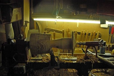

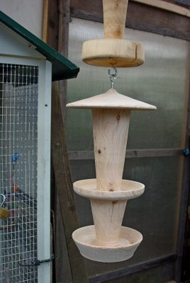

Hier komen de laatste foto,s, maar zonder vogels.
Het is grof geschuurd met korrel 80
Glad draaien gaat moeilijk of niet omdat je er met de beitel erg slecht bijkan.
Komt bij, voor mij hoeft het niet glad te zijn.
Gaatje boren voor het ophangoog.

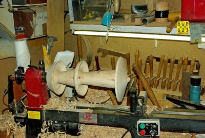

het laatste stukje netjes draaien.
Gezellig samen hangen te drogen.
Aan afwerking zit ik aan gekookte lijnolie te denken.
Ik heb er tot nu toe nooit wat opgesmeerd.

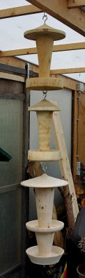

De bovenste 2 hangen al een klein jaar en er zitten scheuren in, maar zijn wel functioneel.
De onderste is dus net klaar en dat is afwachten.
Degene die bij anderen hangen zitten ook wat scheuren in, maar die zijn ook volledig functioneel en zijn 1á2 jaar oud.
Ik vermeld er wel bij dat ze onder een afdak moeten hangen
