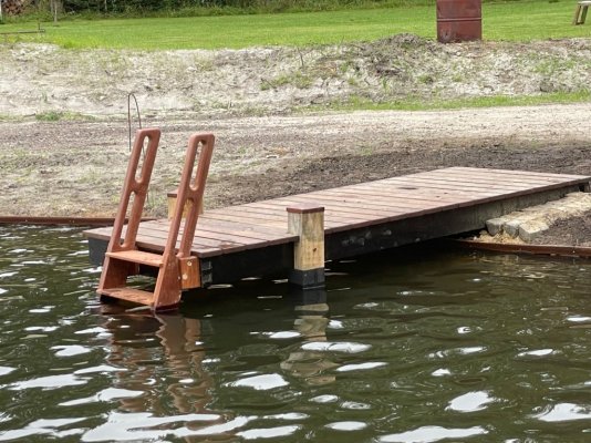

3cm dikke douglas planken met Osmo terras olie erop:
Achteraf kwam ik erachter dat Ozebé niet veel duurder was bij Gadero.nl.
Je zal dan wel nog flink moeten schuren om het harde hout glad te krijgen.
