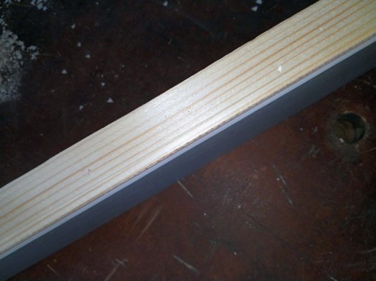

Of er ook linoleum op het tafelblad kan, ipv schilderen is ineens de vraag. Ja, daar is speciaal linoleum voor, maar dat ga ik niet kopen. Dus in de voorraad gerommeld en er ligt nog een rol die groot genoeg is voor het hele blad. Kan dat wel?

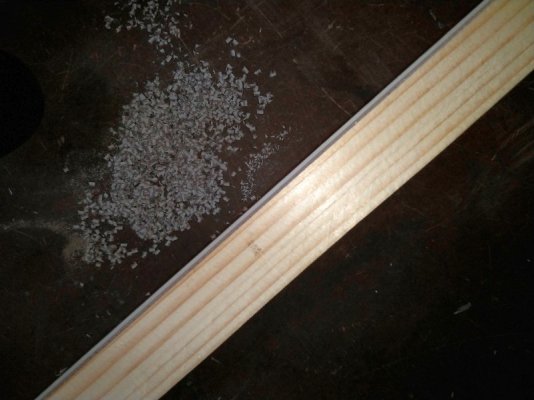

Een eerste test. Gewoon wat linoleum met houtlijm op een stk vuren/grenen geplakt. Overstaande rand met wat marge af gesneden en toen met de frees er langs:
Vervolgens een kant een kleine radius gegeven:
Her eerste lijkt prima te werken, het tweede niet. De jute drager piept er zichtbaar en voelbaar tussen uit. Ik kan me voorstellen dat daar na een tijdje aan gepulkt word en er draadjes los komen. Bij de versie met de rechte rand is het een kwestie van alleen de toplaag van het linoleum enven met een schuurpapiertje breken om het scherp er van af te halen.

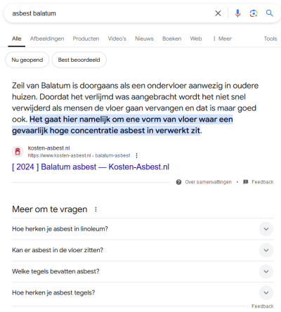

ben geen linoleum-kenner ?
als die oud is, dan bestaat de kans dat er asbest in zit

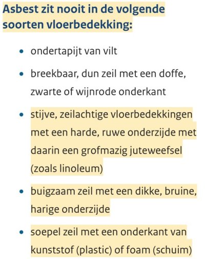

Het is nog geen twee jaar oud.
Daarnaast heb ik mijn twijfels bij asbest in linoleum. Echte linoleum, in de volksmond wordt menig zeil linoleum genoemd dat het niet is.
Asbest werd voornamelijk als drager aan de onderkant in zeil verwerkt. Het is dan te herkennen als een gijzige, papier-achtige substantie.
7.704
2.147
belangrijkste is dat het nog geen 2 j oud is
asbest werd overal in gedraaid
