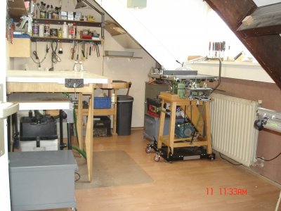

peter vh
1 jun 2015
245
88
Mijn bescheiden werkkamer heeft een laminaat beuken vloer,tegenwoordig vaak gratis op te halen via MarktplaatsDSC09778.jpg
