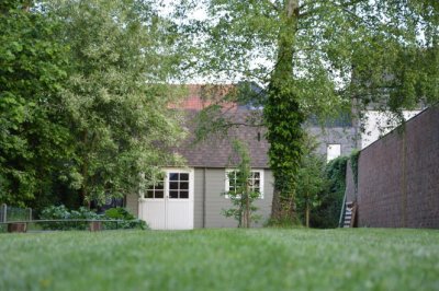

Beste forumleden,
Gezien onze garage altijd vol stond met fietsen, tuinmeubilair, grasmaaier,... was klussen in de garage nooit echt een optie. Vorig jaar dan maar besloten achteraan de tuin een tuinhuis te plaatsen met de bedoeling dit echt als werkplaats te gebruiken. deze zomer staat de verdere afwerking /inrichting op het programma en hierbij heb ik toch wel een vraagje mbt de afwerking van de vloer.
Het tuinhuis werd geplaatst op een betonnen vloerplaat (4 X 5m) met een dikte van 15cm. Deze ligt vrij vlak en het idee is deze met vloerverf af te werken. Om ondermeer het onderhoud te vergemakkelijken vraag ik me af of het een goed idee zou zijn om deze eerst te voorzien van een laagje egaline alvorens de vloerverf erop te zetten.
is dit volgens jullie een goed idee of orde dat pelletje melamine alleen maar een fragiele laag waar stukjes afspringen als ik eens iets laat vallen?
alvast bedankt voor het advies!
mvg
Eli
