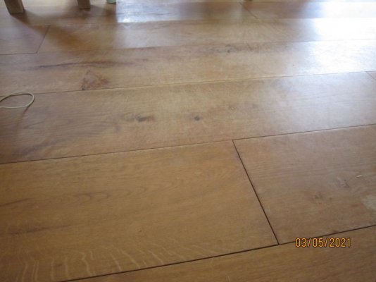

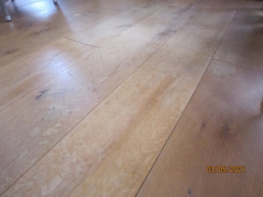

Ik wil een mooie, klassieke, eikenhouten vloer bijwerken (oliën)
De vloer ligt al ca. 20 jaar. En is op bepaalde plekken behoorlijk uitgesleten. Ik wil die plekken opnieuw opschuren, voor ik ze weer int de olie zet.
Ik wil dat doen met een goede excentrische schuurmachine.
Nu mijn vraag: wat is de beste manier om stof af te zuigen. Want ik wil liever niet de hele ruimte ontruimen. En tegelijk voorkomen dat alles toch onder (schuur)stof komt te zitten. Wie heeft er een (of meerdere) goede tips?
Stofzuiger aansluiten op de machine? (is dat afdoende?) Of is er een betere alzuigmethode?
Bijgaand twee foto's688961CF-A19B-4C42-8637-41F977BA758B.jpeg905D72C6-47E6-4E1B-941B-CF4A4086D366.jpeg van de vloer (met slijtplekken).

Ik ben benieuwd of het mogelijk is om een geoliede vloer plaatselijk bij te werken. De rest van de vloer is mogelijk vuil van het gebruik, zie je dan geen kleurverschil ?

Plaatselijk machinaal bijwerken zonder ontruimen en zonder stof is een illusie, denk ik.
Hoogstens met de hand kritische plekjes schuren.
En anders toch even ontruimen en binnendeur(en) dichttapen met schilderstape. Bij een niet al te groot oppervlak kan plaatselijk dan prima met excentrische machine en een bouwstofzuiger.
Mooiste is natuurlijk de hele vloer weer doen met een parketschuurmachine. Mooiste is zo’n roterende machine als er geen laklaag af hoeft. Bij de grote bandschuur parketmachines loop je meer kans op kuiltjes schuren.
Wij hebben een gezeepte grenen vloer. Met name in de keuken, schuur ik vlekjes eens in de 2 jaar weg. Altijd machinaal. excentrische schuurmachine op laag toerental en op een bouwstofzuiger aangesloten. Dan nog verplaats je stof. Dus na de klus maken we de keuken liefst nat schoon.
Zo werk ik mijn eiken vloer altijd wel bij. Elk jaar (theoretisch) of 2 jaar (realiteit) werk ik de slijtplekken bij met kleurolie, en daarna zet ik de vloer weer in de hardwax. Ik kan daarna niet zien waar het is bijgewerkt. De vloer ligt er nu zo'n 14 jaar in en ik heb deze nog nooit hoeven schuren.
Zo werd het toendertijd ook voorgesteld door de vloerenboer dat het makkelijk was bij te werken.
