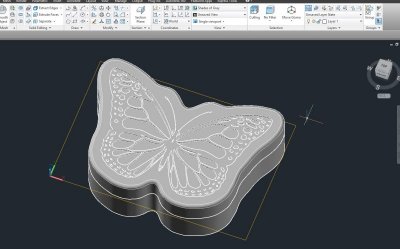

Het is een doosje uit mahonie en omdat ik een zelfbouw CNC portaalfrees heb wilde ik me gelijk wagen aan (voor mij) wat complexere vormen die nu mogelijk zijn.
De buitenafmetingen zijn 13x9x4 cm, het ontwerp van het doosje is van mezelf, maar de jpg van de vlinder komt ergens van het internet.
Eerst heb ik een tekening in Autocad gemaakt en deze vervolgens omgezet naar code voor de machine.
Vervolgens heb ik het hout ingespannen en de machine het werk laten doen. (8 mm tweesnijder).

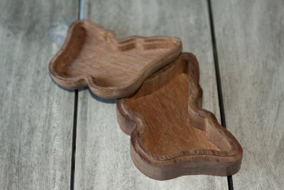

Over het resultaat wat uit de machine kwam ben ik best tevreden. Het deksel past perfect zonder speling en de vorm kwam eruit zoals gedacht.
Maar.. (en nu komen de vragen)
- De kleine afronding van het deksel heb ik moeten laten varen omdat er tijdens het frezen een stuk uitbrak. Hierdoor is het een behoorlijke afschuining geworden. Ik heb het gevoel dat de voorzet iets teveel was (4 mm diep) . Ik vraag me af of er, net zoals voor metaal en kunststof richtlijnen voor toerental, aanzet, voorzet, snijsnelheden, etc. voor diverse houtsoorten bestaan? Wellicht is het een ervaringskwestie? Google gaf hier in ieder geval niet direct een pasklaar antwoord.
- De zijkanten blijven zo dof en wat ruw. Ik had gehoopt dat ik geheel glad geschuurd zou krijgen, maar op de een of andere manier krijg ik dat niet voor elkaar. Heeft dat nou te maken met (mijn) schuurtechnieken of heeft mahonie nu gewoon de eigenschap dat je deze kanten niet glad gaat krijgen? Had ik hier beter een andere houtsoort voor kunnen gebruiken en welke dan?

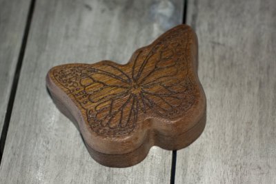

- De vlinder is gegraveerd met een 60 graden tweesnijder op een diepte van 0.7mm. Het resultaat valt me tegen omdat het hout zelf een nogal grove structuur heeft (in verhouding tot de graveerdiepte). Ook lijkt het hout nogal "droog" waardoor er soms tijdens het frezen stukjes wegspringen.
Welk hout is nu het beste geschikt om een mooie "strakke" gravering in te kunnen zetten zonder dat het uitbreekt?

- Er zijn geen tabellen met snijsnelheden voor verschillende houtsoorten, mede omdat er zoveel verschillende houtsoorten zijn is dit al onmogelijk. Ik vind het niet raar dat google daar zo even geen antwoord op kan geven :p. Over het algemeen is voor hout een hoge rotatiefrequentie gewenst, alleen niet zo hoog dat er brandsporen achter worden gelaten op het hout. Dit zal je waarschijnlijk proefondervindelijk moeten vaststellen, en is dus inderdaad een ervaringskwestie.
- Dat de zijkanten zo dof zijn heeft deels met het mahonie te maken en deels met de methode van fabriceren (snijsnelheid, scherpte vd beitel enz.) Het kops hout van deze soort is altijd lastig om mooi te krijgen, zeker als je het met een computergestuurde freesmachine wilt bereiken. Met de hand heb je de controle om te zien of je goed in het hout snijdt, een CNC machine houdt hiet geen rekening mee. Maar als je het hout goed schuurt en vervolgens met olie of dergelijke afwerkt zal het wel een mooi resultaat moeten opleveren.
- Hout is Hout, er zal altijd een imperfectie zijn in ieder stukje hout waardoor het zich anders gedraagt dan een homogeen materiaal. Als je dit wilt vergelijken met metaalbewerking, dan zullen je resultaten inderdaad onverwachts kunnen uitpakken. Voor dit doosje heb je een houtsoort gekozen die op zichzelf een grove nerfstructuur heeft, een andere houtsoort met een wat fijnere nerf, en een minder splinterig karakter zal beter voor graveren geschikt zijn. Ik heb zelf nooit gegraveerd, dus kan geen specifieke voorbeelden van geschikte houtsoorten noemen, maar dit zou je gemakkelijk in de praktijk kunnen uittesten met een paar stukjes verschillende soorten.

Perelaar en olijfhout zijn harde houtsoorten en fijn van structuur. Natuurlijk naar verbranding toe wat betreft freeswerk is iets anders. Niet te veel afnemen en stapsgewijs frezen. Snijdend gereedschap is zeker van belang.
Wat beter zou zijn naar mijn idee is alle grove delen weg frezen en de laatste resten in meeloop frezen. Dat maakt een zuivere afwerking, maar dit moet je heel geconcentreerd doen en vraagt wat ervaring.

Mahonie moet wel glad te krijgen zijn met schuurpapier hoor. Voor de vlinder heb je misschien niet het meeste geschikte freesje of freestechniek gebruikt of was de vlinder misschien niet zo geschikt voor het hout. Kwestie van uitproberen.
Als ik zelf zo'n apparaat had zou ik denk beginnen met lindehout of berken (mijn kennis van hout is wel wat beperkt), versieringen heel ondiep frezen en verschillende freesjes uitproberen.
