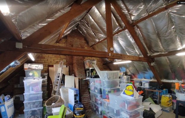

Graag had ik op zolder een vliering gemaakt om de zaken te stockeren dat we bijna nooit nodig hebben.
De bedoeling is om van ongeveer de hanenbalk richting de getoonde muur te gaan. Ik kan wel overweg met hout, maar ik wil het technisch verantwoord houden

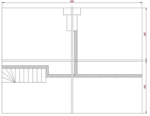

De arcering op het plannetje zijn de muren van het onderstaande verdiep. Horizontaal = draagmuur. De isolatiedekens gaan allemaal weg zodat de kepers terug zichtbaar zijn. Het dak is intussen langs buiten geïsoleerd.
Hoe zou ik dit best aanpakken (dat er opgeruimd moet worden weet ik wel
Moest het met 'kortere stukken hout' kunnen ... graag (6m+ zie ik niet zo zitten).

als de hanenbalk op de een of andere plaats boven een muur van het onderliggende verdiep komt, dan kan je die balk vertikaal ondersteunen met een balk die op die muur steunt
van hanenbalk tot muur zie ik ongeveer 4 m
op jouw tekening vind ik die 6 m niet terug
kan je jouw tekening met de plaats van de vliering aanvullen ?

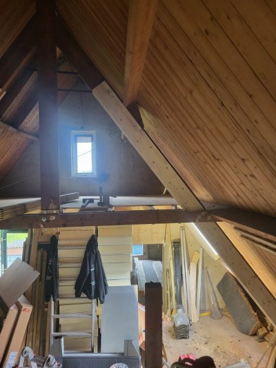

Ik ben met hetzelfde project bezig. Staanders aan beide zijden opdikken. Hoeft niet tot boven maar een 30 cm boven de hoogste gording. Hoeft ook niet tot op de grond maar tot 30 cm lager

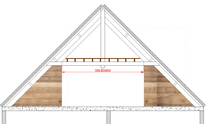

let niet op mijn tekenskills, maar het principe zou zoals hieronder zijn.
Ik dacht dat de hanenbalk niet echt gemaakt is om verticaal gewicht op te dragen?
Er is maar 1 punt dat er onder de hanenbalk een muur staat, dit is de rode stip op het plan.
inderdaad
op de 1ste plaats om te vermijden dat de benen van de 3-hoek open gaan
als je die daar kan ondersteunen, zonder dat het stoort, dan is het ideaal
anders moet je waarschijnlijk de hanenbalk + het onderste deel van de 3-hoek opdikken

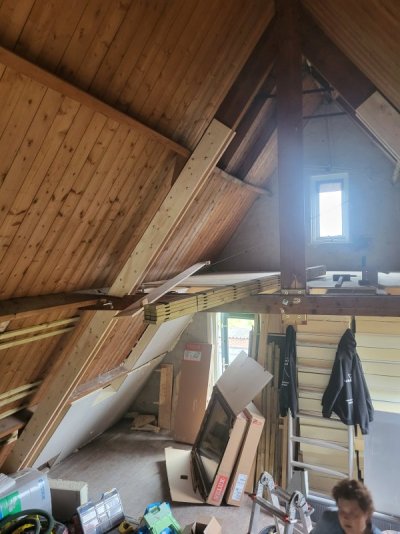

Ik heb het bericht verstuurd terwijl dit niet volledig is. Ik heb het door een constructeur laten uitrekenen.
Situatie voor de verzwaring
Deze balken zitten aan beide zijden en ondersteunen 3 gordingen
Voor het gemak heb ik ze naar de grond laten doorlopen. Dan is het een stuk eenvoudiger monteren
Schroeven, Tellerkop 8x80 zitten om de 30 cm met 15 cm verschil met de bovenste rij. Aan de andere zijde spiegelbeeld. Ik heb er sls 39*195 mm tegenaan geschroefd.
Ik kan morgen wel wat betere fotos plaatsen geef het maar aan.
Als je deze ruimte echt wil gaan belasten en gebruiken is het wel verstandig om de berekeningen te laten maken. Je kunt bij verkoop anders problemen krijgen.

Aha, nu begrijp ik het beter. Stuur gerust meer foto's. Altijd bereid om bij te leren :)
Moest het kunnen zonder uitdikken ...
Het zal wel belast worden, maar niet extreem zwaar: de kinderfietsen dat we willen sparen voor eventuele kleinkinderen, de kerstboom, speelgoed van de kids waar ze niet meer mee spelen, ...
Liever niet, maar in het midden kan ik wel nog eens ondersteunen. Muurtje links staat net naast een draagmuur (20cm), muurtje rechts wat verder (60cm)
Let niet op mijn tekenskills, vroeger ging het vlotter met autocad, maar aangezien ik legaal ga verhelp ik mij met qcad :cool:
