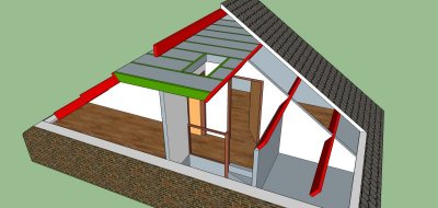

Mijn vraag is als volgt: we hebben in ons huis een zolder verdieping die niet bijzonder fraai is afgewerkt, dus daar wil ik mee aan de slag. De nok zit redelijk hoog (>3 meter), daar wil ik graag een vliering maken. De zolder zelf wil ik indelen in 2 ruimten met gipsplaatwanden, zie hieronder een eerste idee. (in het rood de bestaande gordingen en in het groen de dwarsliggers die ik wil plaatsen).

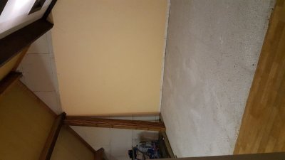

Ik wil het geheel in stappen gaan uitvoeren in de komende paar maanden. Op dit moment heb ik de hele zolder ontdaan van de vorige aankleding, en nu wil ik de vliering als eerste gaan maken. Ik heb hierover op internet e.e.a. gevonden, en ook op dit forum (http://www.woodworking.nl/showthrea...slag-in-de-nok-van-het-dak&highlight=vliering), maar nog niet echt iets waar ik mee vooruit kan. Want hoe zit het met het dragend vermogen van de gordingen? Hieronder een aantal foto's van de bestaande situatie.

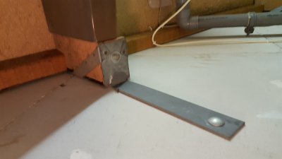

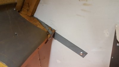

De gordingen zijn als volgt aan de buitenmuren bevestigd:
Mijn vraag is, kan ik de dwarsbalken simpelweg op de gordingen leggen? Bovenop de dwarsbalken wil ik OSB of andere platen leggen zodat daar dozen geplaatst kunnen worden. Het geheel wil ik bereikbaar maken door een vlizotrap te plaatsen. De onderkant wil ik aankleden met gipsplaten. Welke dikte zou ik moeten nemen voor de dwarsbalken? De gordingen zijn overigens 70x240mm en de lengte is 4,87m.

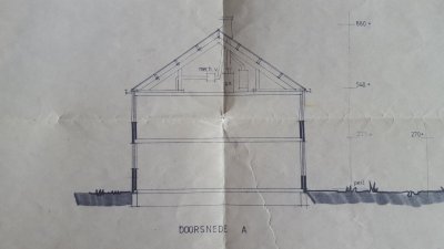

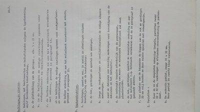

Voor de volledigheid heb ik nog wat foto's bijgevoegd van de originele tekening en het bestek, al weet ik niet of het veel toevoegt. Berekeningen van de "konstrukteur" ontbreken helaas!

Wil je de vliering nuttig gaan gebruiken? Zoals ik het nu nl zie hou je praktisch geen ruimte over onder de kap.
Daarbij zullen de gordingen berekend zijn op de daklast vs overspanning. Daar zit wel wat veiligheid in, maar ik zou er geen volgeladen vloerveld aan op gaan hangen.
Nee. Je moet een constructeur er aan laten rekenen. Misschien red je het net met het verdubbelen van deze gording.
Wat is de lengte van de gording (overspanning)? Je kan de balklaag van de zolder ook in deze richting leggen. De balkafmetingen hiervoor kan je uit de balkenschuif halen.

Je wil dus de dragende balken van je nieuwe vloer op de zijkant van de gordingen leggen? Ik word daar moet erg enthousiast van, je zal dan niet veel kg erop mogen leggen in ieder geval. Op de tekening zie ik ook een spant waar de gordingen op liggen, daar zou ik meer belasting op aandurven. Zeker in de vorm van een soort hanenbalk, dan zou je balken kunnen leggen van die hanenbank naar de muur toe (afhankelijk van de afstand).
Gezien de geringe marges waar je mee werkt is het niet onverstandig het eerst uit te laten rekenen!

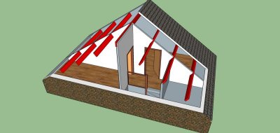

Bedankt voor jullie reacties! Het idee van de vliering was niet echt om een hele nieuwe vloer te realiseren, maar eerder om een oppervlak te creëren waar een aantal dozen op kunnen staan, bijvoorbeeld met kerstspullen of andere spullen die je vrijwel nooit nodig hebt! Jullie berichten hebben mij aan het twijfelen gebracht, en we hebben nog eens goed nagedacht waarvoor we de opslagruimte nodig zouden hebben. Dat heeft ons doen besluiten dat het eigenlijk overbodig is, inschakelen van een constructeur, verdubbelen van gordingen of mogelijk andere ingrepen staan niet in verhouding tot hetgeen waarvoor wij de vliering wilde gaan gebruiken. Daarom heb ik het ontwerp aangepast, de vliering is eruit en de gipsplaatwanden gaan door tot aan de nok:
Iemand nog tips voor het plaatsen van de wanden? Waar op te letten tijdens het plaatsen, maar ook bij aanschaf? Zitten er belangrijke voor- of nadelen aan bepaalde merken/soorten gipswanden? Of kan ik beter het gipswandforum raadplegen? ;) http://www.woodworking.nl/showthread.php?15984-Wandconstructie&highlight=gipswand

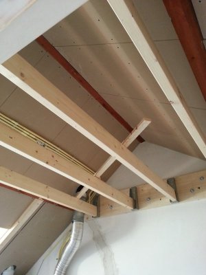

Hallo Sjoerd,
Ik lees dat het idee voor een vliering inmiddels van tafel is. Ik wilde toch nog even voor de goede orde reageren op je eerste ontwerp:
Een aantal jaren geleden zaten we bij een verbouwing met precies hetzelfde vraagstuk. Er is toen door een expert geadviseerd om de balkenlaag absoluut niet op de gordingen van het dak te laten steunen, deze zijn hierop niet berekend.
We hebben toen besloten om de balkenlaag tussen de muur en de tussenwand te laten rusten. Ervan uitgaande dat er onder de tussenwand een dragende binnenmuur staat die doorloopt tot de fundering. Hier een foto:
Misschien een beetje over-engineerd, maar hier kan met gemak 2 ton aan kerstspullen op.
