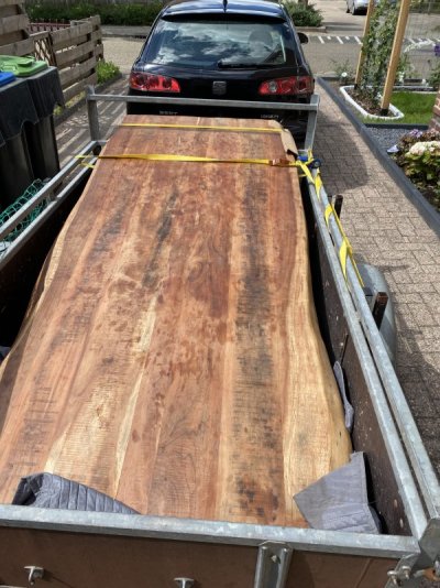

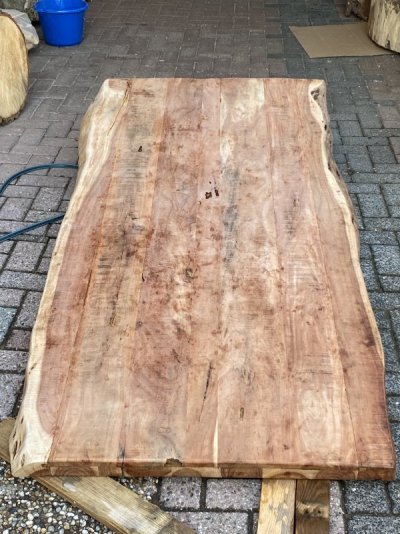

Hallo,
ik zal me even voorstellen! ik ben Harm en ben 29jaar. ik maak voor de hobby graag salontafels van boomstammen. Nu was ik opzoek naar een nieuwe uitdaging:) ik heb een vraag aan jullie hoe ik dit het beste kan aan pakken. ik heb een mooi houten tafelblad gekocht maar er zitten veel vlekken in(zie foto). De mensen waar ik dit tafelblad van gekocht hebben waarschijnlijk nooit behandeld. Ik wil dit blad weer mooi en zonder vlekken hebben:). Ik heb het idee als ik het tafelblad helemaal ga schuren dat ik het nog blijf zien. Wat denken jullie wat het beste is? Ook zitten er een paar kleine schuren in die ik wil opvullen. Nu heb ik al wel eens met epoxy gewerkt maar hebben jullie ook nog een andere manier voor schuren op te vullen? Alvast bedankt!!

Als opschuren, zo laten en afwerken met lak of olie geen optie is voor je (en de vlekken dus gewoon laten) denk ik dat de enige manier om dit eruit te krijgen een laagje vlakken is. Een vlakbank op die breedte ga je niet snel vinden, dus dat is of heel lang/veel schuren, je geluk wagen met een handschaaf (en een paar latten om de vlakheid te blijven controleren) óf je bouwt een frame om er met een frees overheen te kunnen gaan (ben je wel even bezig).
s0ulmaster
Without magic smoke, it ain't broken
11 apr 2019
368
121
Enschede
Het hout zier et sowieso uit alsof het van ruw geschaafd hout is gemaakt (volges mij zie ik de schaaflijnen nog).
Dan is het inderdaad een idee om een van de 3 bovengenoemde technieken te gebruiken.
Ik zelf zou de handschaaf pakken als je een no7 of iets dergelijke hebt, dan ben je er in een uurtje of 2 wel doorheen.

Tja... een beetje prutswerk is het anders wel... wat plankjes aan elkaar lijmen, wat randjes eraan maken om het op een "boomstam" te laten lijken en niet eens de moeite nemen om het fatsoenlijk te schuren.
Voor alle opties is het een vaardigheid om een mooi vak blad over te houden.

Kijken we met z'n allen niet gewoon naar de onderzijde van de tafel? Bij onze (gekochte) tafel is de onderzijde ook minder afgewerkt dan de bovenzijde.....

Gezien de randen is het inderdaad de onderkant op de foto... maar ik neem aan dat de TS dat zelf ook zal weten en dat de bovenkant hetzelfde is....

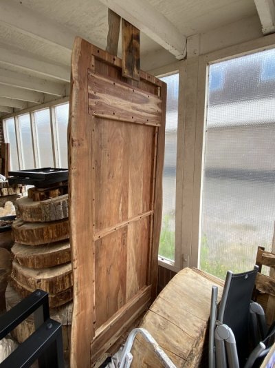

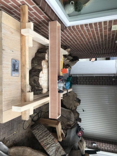

Harm1991
8 jul 2021
11
Wezep
Hallo, bedankt voor jullie snelle reacties! even voor de duidelijkheid dit is wel de bovenkant van de tafel(ik heb even een foto van de onderkant gemaakt.) ik heb het blad met even opgemeten en het blad is ongveer 1 tot 2 cm dik. Dus heel veel kan ik er niet af halen! Ik heb ook wel een werkbank met daarop een vlaksstyeem gemaakt.(zie foto) daar maak ik mijn salontafels mee vlak. Ik heb ook wel een vlak/vandiktebank maar dan moet ik de tafel helemaal uit elkaar halen. Ik heb een elektrische schaaf maar dat vind ik geen fijn ding om mee te werken. Ik denk toch dat ik eerst de tafel ga schuren en dan kijken wat er van over blijft😁.Als ik klaar ben met schuren ga ik een foto uploaden!

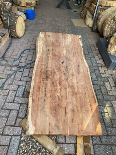

Bert Vanderveen
1 sep 2015
2.761
734
Enschede, Twente
Allereerst schoonboenen met een sopje (scotchbrite is ideaal hiervoor). Afspoelen met schoon water. Als er dan nog 'watervlekken' zijn (grijszwarte kringen en dergelijke) het blad in zijn geheel behandelen met oxaalzuur (oplossing in water); de verkleuringen bleken hierdoor weg. Nathouden tot je resultaat ziet. Enkele uren of overnacht laten staan. Goed afspoelen met water. Laten drogen. (Oxaalzuur is gemeen spul, dus bij voorkeur dat buiten gebruiken en voorzichtig zijn)
Behandeling eventueel herhalen tot de kringen/vlekken niet meer storend zijn. Dan de gebruikelijke afwerking doen, dus schuren (schrapen) en in olie of vernis zetten.
NB Als je een vettig en vies blad gaat schuren gaat die troep in het schuurpapier zitten en verspreidt het zich. Eerst schoonmaken scheelt je veel papier en tijd.

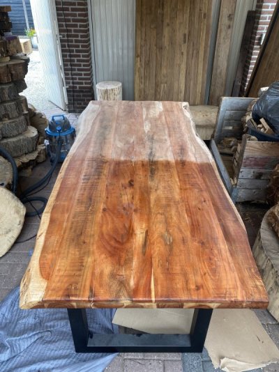

Harm1991
8 jul 2021
11
Wezep
Update!
Ik heb eerst 5 keer met scotchbrite en met dreft het tafelblad geschuurd. Daar knapte het blad al aardig van op. Daarna met oxaalzuur behandeld. Ik heb een foto van hoe het nu is geworden! Als het blad helemaal droog is ga ik het nog schuren en met olie behandelen. Daarna zal ik jullie nog een update sturen! Bedankt voor alle tips!

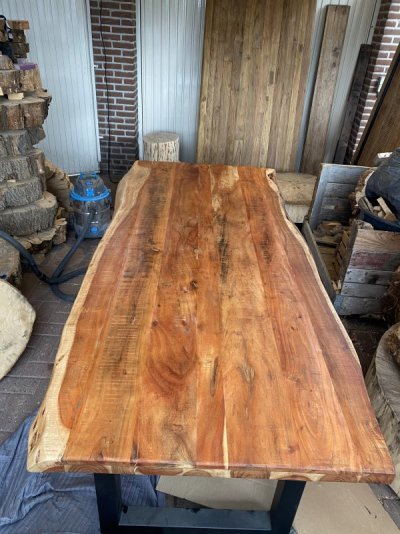

Update! Tafel is af😁 ik heb de tafel opgeschuurd en de kieren opgevuld! Daarna behandeld met danish olie! Ik vind het aardig gelukt al zeg ik het zelf😂 bedankt voor jullie reacties en hulp! ( ik heb trouwens ook een set besteld voor het opvullen scheuren en noesten bedankt Wim voor de website!)
