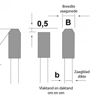

Een vlaktand zaagblad is eigenlijk bedoeld voor schulpzaagsnedes, vandaar de lagere aantallen vermoed ik. Op mijn vorige machine had ik een verstelbaar groefzaagblad van Leitz, die heeft voor zover ik mij herinner én vlakke tanden, én snijdende tanden voor een goede afwerking van de rand.
Petrolhead
4 mrt 2015
1.783
436
De vlak-daktand TCG bladen zorgen niet voor een vlakke snede, omdat de 'dak' tanden boven de vlakke tanden uitkomen:
FTG bladen hebben enkel vlakke tanden.
