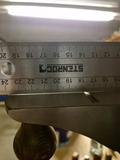

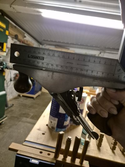

De titel zegt het grotendeels, de zool van mijn nr3 staat meer bol dan ik zou willen accepteren, hoe krijg ik deze het beste vlak?
Ik heb al de standaard manier geprobeerd maar dit werkte niet echt.
Ik dacht om de schaaf ondersteboven in een bankvijs te klemmen en het midden te vijlen tot hij wat hol staat en dan vlakken op schuurpapier.
Is dit een goed/doenbaar idee?
Is de zool uberhaupt wel terug vlak te krijgen?
Vriendelijke groeten
Niko

Dag Niko, dat ziet er niet dramatisch uit op foto, dus moet wel lukken om te vlakken. Je idee om eerst enkel van het midden af te nemen is goed. Met een vijl kan, als het geen te agressieve vijl is. Andere mogelijkheid is de schaaf dwars heen en weer te bewegen over een strook grof schuurpapier op vlakke ondergrond.

Sowieso wellicht interessant om wat strepen met een marker op de zool te zetten (gewoon diagonalw strepen, elke cm 1).
Daarna schuurpapier op een stukje vensterglas (lekker vlak) oid plakken enneen paar schuurbewegingen maken. Dan zienje haarfijn waar de problemen zitten.
De zool is echt vlak als alle strepen weggeschuurd worden. Op zich hoeft 100% vlak niet bij een schaaf maar rond, en voor de schaafopening moet de boel wel vlak zijn.

Je kunt toch ook alle strepen wegschuren op een bolle zool?
Met een holle zool op een schuurpapier dat recht gehouden wordt zal het diepste van de holle vorm strepen blijven vertonen tot als er genoeg materiaal van de zool is geschuurd en er op de diepste plaatsen geschuurd wordt.
Uit de vrije hand een bolle zool, of vouw aan een beitel, recht maken op een rechte schuurplaat ( diamant, schuurpapier op rechte drager ) is gewoon onmogelijk.
Met fixatie , zoals Henk het hierboven beschrijft, is wel een mogelijkheid.
Anders eerst wat hol maken en daarna recht, en oppassen dat je daarna niet terug bol gaat.
