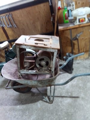

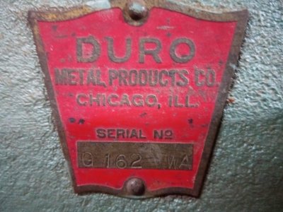

Van een timmerman (collega op de bouw) heb ik de mogelijkheid een oude vlakbank over te nemen welke altijd bij zijn vader heeft gestaan. De motor is getest en werkt (krachtstroom). Verder is er weinig over de machine bekend. Het volgende wel:
  • Ingeschoven is hij 90cm lang
  • Machine werkt op 380 volt
  • Er staat geen toerental op, maar het vermoeden bestaat dat het 1400 toeren is.
  • De poelier op de vlakbank is ongeveer 6 cm
  • De poelier op motor 20 cm (met eerdere gegevens dan: Dit zorgt dat de as 3 x 1400 is 4200 toeren draait)
  • De messen snijden goed, maar zijn niet breed meer.
  • Er zitten drie messen in.
  • Messen lijken universeel te zijn en daarmee gewoon te bestellen (3mm)
Nu heb ik zelf geen ervaring met een vlakbank, maar het aanbod dat ik gehad heb is erg mooi. Ik hoop dat iemand hier me wat meer over de machine kan vertellen en of het een goede aankoop zou zijn. Sterkstroom kan ik zelf aanleggen gezien mijn beroep als elektricien, dus dat is het probleem niet). Ik zit echter niet te wachten op 200/300 euro aan extra kosten alvorens ik er mee kan werken.

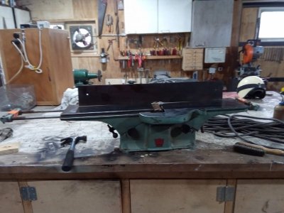

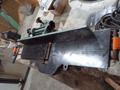

Hoe zitten de messen vast?
Als deze alleen geklemd worden door bouten, dan zou ik deze laten staan.
Het is wel een sponning blok.
Beveiliging ontbreekt.
2 Setjes nieuwe messen moet je wel tellen.

En kunnen dat gewoon universele messen zijn, aan wat voor prijs moet ik denken?
Leuke weergave als je op de foto's klikt...:eek:
Heb ze nu even via het forum geplaatst.
