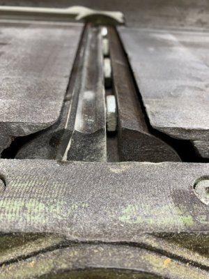

Hoi,
In een ander topic over een vlakbank stond een opmerking van Ronald. Hij vroeg hoe de messen vast zitten op de as, als dit met alleen bouten zou zijn is het iets wat hij persoonlijk zou laten staan.
Nu stuurde ik hem daarover een privé bericht met de vraag wat er dan 'mis' zou zijn met de methode van bouten waarmee de messen worden vast gezet. Hij gaf aan dat die bouten met een momentsleutel aangedraaid dienen te worden. Allemaal best logisch en met het oog op veiligheid zeker erg goed om te doen.
Nu heb ik zelf een oude vlakbank staan, waar geen papieren of info meer bij zit, daarom wat vragen:
• Zou ik het juiste moment kunnen berekenen voor de bouten?
• Heeft er iemand ooit gevaarlijke situaties meegemaakt met een vlakbank met deze methode van mes montage?
• Hoe zetten andere mensen de messen vast? (Mijn docent van de meubelmaak cursus deed het gewoon 'op gevoel')
Dank je,
Jan

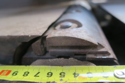

In mijn werkplaats staat een Danckaert vlakbank, die al flink op leeftijd was toen ik hem 30 jaar geleden kocht. Het is een supermachine: sterk, bloedzuiver, relatief stil, zonder trillingen. Een werkend monument van een ton.
Ook hier zijn de messen (van 520 mm) met bouten/moeren vastgezet, sleutelwijdte 24 mm.
Als ik de messen vervang, ongeveer twee keer per jaar, gebruik ik een sterke dopsleutelset met verlengpijp. Eerst draai ik de moeren stevig handvast zonder verlengpijp, en daarna trek ik alles -op het gevoel- na met de verlengpijp, zonder de zaak idioot hard te forceren. Ik vermoed dat ik ongeveer 10 tot 15 kgm trek.
Nooit heb ik het gevoel dat ik hiermee onveilig bezig ben.
Mijn grote vandiktebank heeft van die speciale wiggen waarmee de vier messen worden vastgezet. Dan zit je in de gleuf te kloten met een steeksleuteltje 17, waarbij dat sleuteltje steeds van de boutkop schiet, de zeskant van de bout beschadigd raakt en sommige bouten (dankzij de fijne schroefdraad) dol zijn. Wàt een gekloot, elke keer weer.
Naar mijn gevoel is het ouderwetse systeem veel veiliger, mits je niet als een geflipte gorilla de bouten kapot draait.
Wim.
Wim.
Aanvulling: ik heb even gemeten aan mijn Danckaert. De bouten zijn 5/8 (ongeveer 16 mm), de moeren zijn 27 mm.
Het aanhaalmoment dat ik altijd gevoelsmatig gebruik, heb ik zojuist met een momentmeter gemeten op 12 tot 14 kgm, wat overeenkomt met mijn eerdere schatting.
Het is nog nooit gebeurd dat messen gingen kruipen, noch enig ander ongerief.
De constructie is zó degelijk, dat ik daar ook absoluut niet bang voor ben.
Juist dat Tersa systeem (dank je Tuoh, ik kon net niet op de naam komen) vind ik minder robuust en vooral: minder prettig om mee te werken. Maar ja, ik ben dan ook een tikkie ouderwets ;-)
Wim.

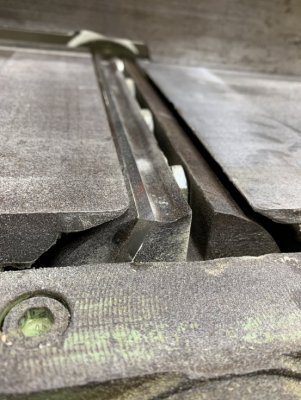

@ tuoh: Mijn messen zitten vast met behulp van wiggen die aangedraaid worden met de bouten. Dus geen kans op loskomen dan, mits goed aangedraaid natuurlijk. Toch fijn om te weten.

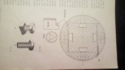

Deze manier van klemmen en dan geen stuitnokken aanwezig. Dan zit de beitel alleen geklemd. Met stuitnok is het mes geborgd.
Plaatje komt uit: Gereedschappen en werktuigen voor de houtbewerking, deel II Mach.Bewerking van uitgeverij v/h Kemperman Haarlem

Dergelijke as is volkomen veilig, de omtreksnelheid zorgt ervoor dat de messen nog wat vaster komen te zitten. Dit omdat de wigvormige keerbeitel naar buiten wil maar niet kan.
Hoge aantrekkoppels zijn hier hoegenaamd niet nodig. De meeste fabrikanten leveren een op maat gemaakte sleutel bij de machine.
De lengte van die sleutel bepaald grofweg de aantrekkracht.

Bij mijn weten niet, bij dit type schaafas zit er altijd een keerbeitel in het blok.
Bij die oude schaafassen was de hele constructie anders, zie de tekening hierboven.
Daar worden de bouten belast op trek, dat vraagt dus de nodige aandacht bij het aantrekken van de bouten (koppel)
Immers, de bouten moeten niet alleen de messen op hun plaats houden, ze krijgen ook af te rekenen met de middelpuntvliedende kracht die hier contraproductief werkt.
De draaisnelheid wil die stukken ijzer wegslingeren van de schaafas.
Bij jouw schaafas is het diezelfde kracht die er voor gaat zorgen dat mes+keerbeitel vaster gedrukt worden in de schaafas.
Dat is dus een wereld van verschil.

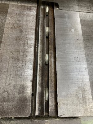

Ja, bij mijn Danckaert zit het anders. Er zijn mensen die bang zijn dat dat uit elkaar kan vliegen. Ik niet.
Ik ben blij met deze constructie, vooral ook omdat het wisselen van een mes supersnel en zuiver gaat, nog geen 2 minuten per mes. Afstellen gaat met twee malletjes die in de groeven aan de kopse kant van de wals worden gezet.
Overigens, bij mijn bericht dat ik de moeren met 10 tot 15 kgm aantrek, had ik het dus over deze constructie. Bij jouw vlakbank is het voldoende om de boutjes stevig handvast te zetten met een goed passende steeksleutel.
