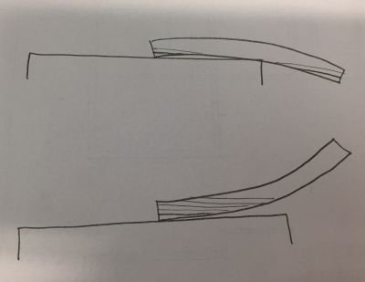

Als een plank korter is dan het aanvoerblad kan je het hout vlakken met de holle kant op tafel, is de plank langer dan het aanvoerblad dan moet je vlakken met de bolle kant van de plank op de tafel, anders blijf je (hol) schaven.
Zo heb ik dat niet geleerd vroeger op school. Het lijkt me dat de bolle kant bol blijft, of als je heel zorgvuldig het hout op de uitvoertafel drukt, je een wigvormig stuk hout krijgt. Je moet dan in het midden beginnen?
Bij de holle kant onder schaaf je eerst van het begin en eind een stuk af, dat wordt steeds breder totdat je over de gehele lengte schaaft. Dan is ie toch vlak?
Schematisch:
tuoh
Als de bolle kant op de tafel ligt begin je inderdaad niet vanaf de kop te schaven maar start je meer naar het midden toe. Naargelang de bolling zal je meerdere passen moeten afhalen maar het eindresultaat is altijd een rechte plank. Meestal is het hout naar het midden toe wat dikker dan aan aan de uiteinden, dat zorgt er voor dat je meer hout kan wegnemen en toch het hout op maximum dikte kan houden.
Langere stukken schaven met de holle kant op tafel is vragen om problemen, je krijgt die praktisch niet vlak omdat het achtereind van de kromme plank door de tafelrand omhoog gedwongen word, kijk maar eens goed naar je schets, die geeft het duidelijk weer.
Veel mensen hebben de neiging om de holle kant op de tafel te leggen omdat het hout dan "vaster" ligt, maar als je niet juist weet waar je mee bezig bent levert dat in de meeste gevallen een kromme plank op, of als ze toch gevlakt geraakt is ze onder de maat.
Bij het schaven MOET het hout blijvend contact hebben met de afvoertafel, daar moet de meeste neerwaartse druk gezet worden, niet op de aanvoertafel. Dit is ook een veel gemaakte fout bij de beginner, men is zo gefocust om die plank over de messen te duwen dat men totaal geen acht slaat op wat er voorbij de messen gebeurt, terwijl dat juist het belangrijkste punt is.
