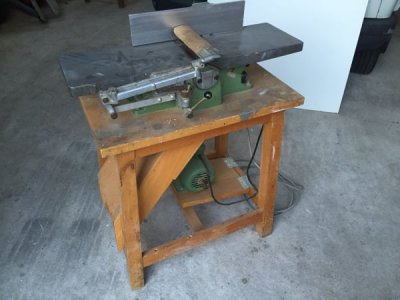

Op het moment staan er verscheidene vlak- vandiktebankjes te koop op marktplaats...
Ik heb eventueel zelf nog een Inca vlakbankmodel staan (zonder vandikte deel, zonder tafel en dus ook zonder motor :) )

Is er een reden dat bij Inca machines de motor vaak in een onderstel is geplaatst?
Deze (http://www.marktplaats.nl/a/doe-het...651fa109c354bbabe740c1b&previousPage=lr&pos=1) Kity (en andere soortgelijke) heeft hetzelfde systeem.
Overigens staan er op het moment ook meerdere Sheppach HM1/2's te koop, alhoewel je daar snel 450-500 euro voor neertelt. Misschien is het waard om daar een extra honderdje of 2 voor te sparen.

Bij Inca zijn er twee modellen voor de vlak/vandiktebank:
een met motor op de machine met een vandiktebank eronder
en een model vlakbank met een speciaal vandiktedeel waarbij de motor op het onderstel is gemonteerd
De reden waarom, geen idee, maar mijn insziens ook geen probleem. Maakt het makkelijk om er een ander motortje onder te zetten wanneer nodig of om een ander onderstel te maken...
