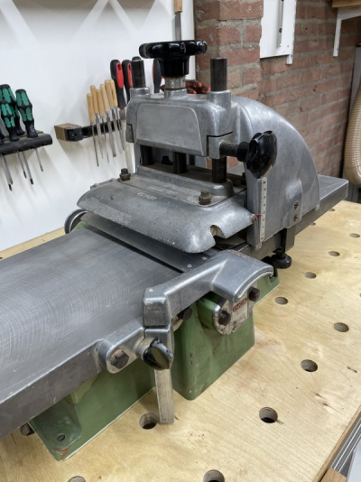

Er bestaat toch ook een opzetstuk voor een Inca,
waarmee je op je huidige vlakbank ook vandikte kunt schaven
Is even zoeken maar zou een mooie oplossing kunnen zijn

Toevallig zie ik volgens mij net zo'n "vandikte-uitbreiding" voor jouw type vlakbank op MP voorbij komen. Wel inclusief vlakbank... Misschien heb je er wat aan.

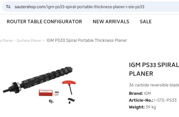

Nee, je hebt er geen echt spiraalmes in deze machine. Je hebt een as met wisselmesjes. Die zitten gewoon verdeelt op de as. Maar niet in een spiraalvorm zoals bij Felder. Ook maakt de IGM een behoorlijk geluid, veel meer dan een felder met spiraalas. Toch ben ik zeer tevreden met mijn IGM vandikte bank. Werkt fijn en het resultaat is top. Als vlakbank heb ik een shinko ook met kleine wissel messen. Ook deze maakt een behoorlijk geluid. Dan komt daar nog het geluid bij van de stofafzuiging. Ik zet de doppen wel op, ook voor een plankje,

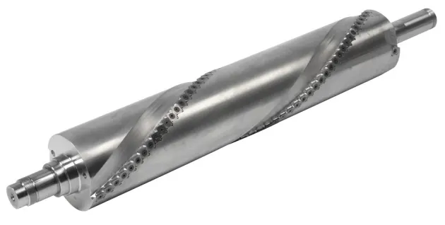

1723371833112.pngDit is er eentje van Felder.
Kan me voorstellen dat het wel verschil maakt,
maar mag ook wel voor die prijzen
Ik hobel nog met m'n Elektra Beckum 260, ook fijn.
Maar ten opzichte van een IGM met wisselmessen is dat ook weer echt een oudere machine

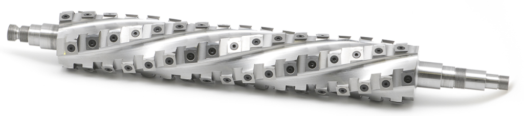

Zo ziet een Felder as eruit.
(wil trouwens niet zeggen dat die een beter resultaat geeft dan de hierboven getoonde uitvoering)

Het grote verschil met een echte spiraalas en een as met wisselmesjes in spiraalopstelling, zoals de Bernardo, is dat de mesje bij de Felder onder een hoek staan en zo meer snijden dan hakken. Ik heb de Bernardo (de AD260S, 400V) en ben echt supertevreden met het schaafbeeld, maar het is geen echte spiraalas dus. Het is wel echt makkelijk, mesjes draaien als ze bot beginnen te worden en je hoeft niets af te stellen aan de mesjes. Tafels stellen is wel een kunstje waar je zomaar een paar uur zoet mee kan zijn, dat gaat wat minder makkelijk, daarbij is de handleiding echt ruk van dat ding en heb ik het allemaal zelf uit moeten vinden.
Voor hobbymatig gebruik echter is het een meer dan prima ding en ben erg blij dat ik voor deze heb gekozen. Ik heb 'm wel 2e hands gekocht
